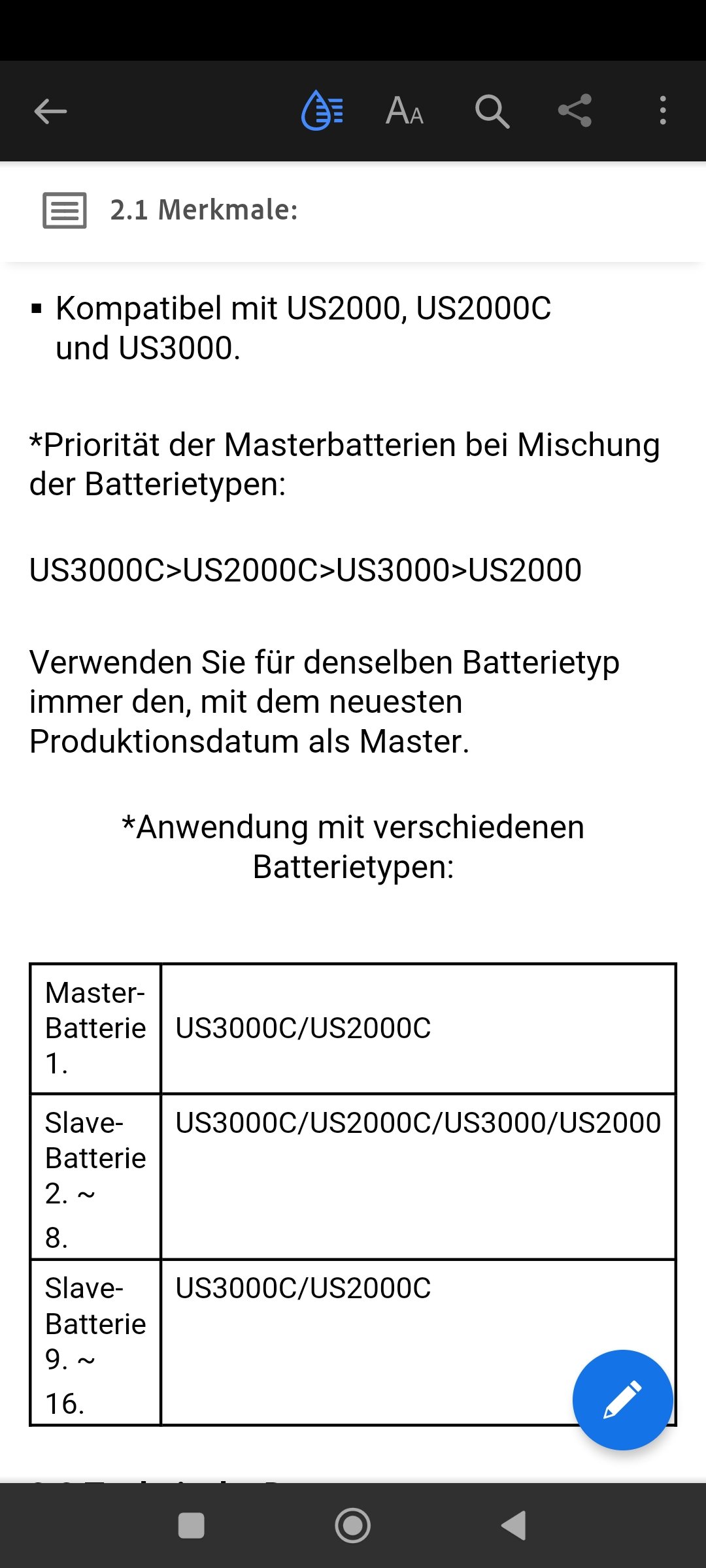

Bei der Mischung von US2000B/C und US3000B/C kann ich dazu sagen das in der Effekta Anleitung steht:
1. US2000C/3000C Master
2-8. US2000B/3000B
9-16. US2000C/3000C
mehr als 7 Stk. B Varianten geht nicht hab ich selber probiert da kommt sofort alarm!
hier ein ausschnitt der Anleitung von Effekta:
2-8. US2000B/3000B
9-16. US2000C/3000C

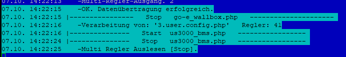

Habe das problem
das bei Pylontech ging es jetzt 1 Tag alels gut nun liest es die werte der Zelllen und gibt sie in Cyclen usw aus aber im Dashbaord ist auf Field Cyclen eingestellt also wird es nun manchmal falsch eingelesen in die Influx DB falsch geschrieben
Woran könnte das liegen
Aber nur alles bei Pack 1
Hier ein log mit DEBUG TRACE 8
da hat es in der INflux DB die 3.315 und 3.314 als cclen und Spanung usw alles falsch eingetragen.
manchmal geht es wieder richtig für ein paar minuten manchmal nicht kam auf einmal gestern ab mittags 12 uhr ca
Vielen dank im voraus
Sieht nun statt so
passte es über einen tag
nun immer so aus dazwischen immer einmal oder alle paar mal richtig
wenn es passt wahrscheinlich so bzw so liest es nichts aus.
im log:
und wenn es fehler haft is so aber so sollte doch nichts gespeichert werden in der datenbank
im log als versucht es 2 mal zu schrieben und funktioniert nicht richtig und dann dieser fehler das falsche werte am falschen ort in der InfluxDB sind:
Woran könnte das liegen kam da vom einen Auf den Anderen Tag ohne Änderung gemacht zu haben.
im log:
14.05. 18:02:11 -Verarbeitung von: '2.user.config.php' Regler: 41
14.05. 18:02:11 |--------------- Start us3000_bms.php -----------------
14.05. 18:02:20 |--------------- Stop us3000_bms.php -----------------
14.05. 18:04:11 |--------------- Start us3000_bms.php -----------------
14.05. 18:04:19 -Produkt US3000C
14.05. 18:04:19 -SOC Gesamt:49
14.05. 18:04:19 -InfluxDB => [ Pack1 Zellen=15,Zelle1=3.318,Zelle2=3.318,Zelle3=3.318,Zelle4=0.032,Zelle5=0.582,Zelle6=0.24,Zelle7=31.232,Zelle8=0.527,Zelle9=3.318,Zelle10=3.318,Zelle11=3.318,Zelle12=0.032,Zelle13=0.582,Zelle14=0.24,Zelle15=31.232,Temp_Anz=02,Temp1=112.1,Temp2=6025.7,Temp3=6025.7,Temp4=120.5,Temp5=546.3,Strom=1792,Spannung=61.562,Ah_left=0.002,Ah_total=3.318,Ah_left_2=53.088,Ah_total_2=2097.734,Cycle=3318 1684080251
Warnungen_Pack1 Zelle1=0,Zelle2=0,Zelle3=0,Zelle4=0,Zelle5=0,Zelle6=0,Zelle7=0,Zelle8=0,Zelle9=0,Zelle10=0,Zelle11=0,Zelle12=0,Zelle13=0,Zelle14=0,Zelle15=0,Temp1=0,Temp2=0,Temp3=0,Temp4=0,Temp5=0,Ladestrom=0,Spannung=0,Entladestrom=0,Status1=0,Status2=14,Status3=64,Status4=0,Status5=0 1684080251
Pack2 Zellen=15,Zelle1=3.318,Zelle2=3.318,Zelle3=3.318,Zelle4=3.318,Zelle5=3.318,Zelle6=3.318,Zelle7=3.318,Zelle8=3.318,Zelle9=3.318,Zelle10=3.318,Zelle11=3.318,Zelle12=3.318,Zelle13=3.318,Zelle14=3.318,Zelle15=3.318,Temp_Anz=05,Temp1=20.7,Temp2=18.8,Temp3=19,Temp4=19,Temp5=19.7,Strom=-0.6,Spannung=49.77,Ah_left=65.535,Ah_total=65.535,Ah_left_2=71.277,Ah_total_2=74,Cycle=71 1684080251
Warnungen_Pack2 Zelle1=0,Zelle2=0,Zelle3=0,Zelle4=0,Zelle5=0,Zelle6=0,Zelle7=0,Zelle8=0,Zelle9=0,Zelle10=0,Zelle11=0,Zelle12=0,Zelle13=0,Zelle14=0,Zelle15=0,Temp1=0,Temp2=0,Temp3=0,Temp4=0,Temp5=0,Ladestrom=0,Spannung=0,Entladestrom=0,Status1=0,Status2=14,Status3=64,Status4=0,Status5=0 1684080251
Service Anzahl_Packs=2,Pack1_Status=,Pack2_Status=192,Be_Entladung=1791.4,Restkapazitaet_Gesamt=124.365,SOC=49 1684080251
Batterie SOC=49 1684080251

- Beiträge: 6556
Du hast irgendein Problem mit dem Auslesen von Pack 1.
Warum die Fehlermeldung kommt ist, weil der Status aus Pack 1 nicht ausgelesen werden kann. Du musst einmal prüfen, was mit dem Auslesen von Pack1 anders ist als Pack2. Schon an der Grafiken siehst du ja den Unterschied.
Ja es ging ja einen Tag dann plötzlich diese falschen werte es schreibt die Zellen werte in die Cyclen und anderen Spalten also falsch
Wie kann das vom ein auf den anderen moment falsch sein bei Packs sind ja über das selbe RS485 kabel verbunden also das Pack1 ist am RS485 angeschlossen

ich habe auch 2 Pylontech US3000C Akkus im Keller.
Aber das Auslesen klappt absolut nicht..
Ich habe schon 2 FTDI USB Adapter probiert.
Master Batterie ist auf 115200 Baud eingestellt.
und das Kabel in den B/RS485 gesteckt.
A + B schon in beiden Klemmvarianten ausprobiert..
nur PIN 7+8 von der Pylontech genommen, da ja die C-Variante.
In Log kommt nur: Muss ich den USB-Adapter noch irgendwie in der Solaranzeige anmelden/konfigurieren?
Er wird unter USB0 gelistet und ich sehe kurz bei der Abfrage eine Rote LED aufleuchten und das war es dann..
Pylontech schon neugestartet... Solaranzeige neugestartet... leider kein Erfolg.. Kabel durchgemessen... alles ok..

115200 Baud ?
ich fahre mit in der .config
Und da kommen bei mir auch Daten an!
Als Adapter nehme ich den hier!
ich fahre mit
$SerielleGeschwindigkeit = 9600 ;

ja, so wie hier beschrieben,..steht extra 115200
viewtopic.php?f=13&t=1069
Also hast du Dip 1 an deiner Masterbatterie auf 1 = 9600...
dann probiere ich nochmal auf 9600 an der Batterie und extra 9600 in der Konfig-datei..
Melde mich dann gleich wieder..
Der Keller ist nicht so weit weg...

Habe 4 US3000C und dip stehen am Master wie auf dem Bild auf 9600
