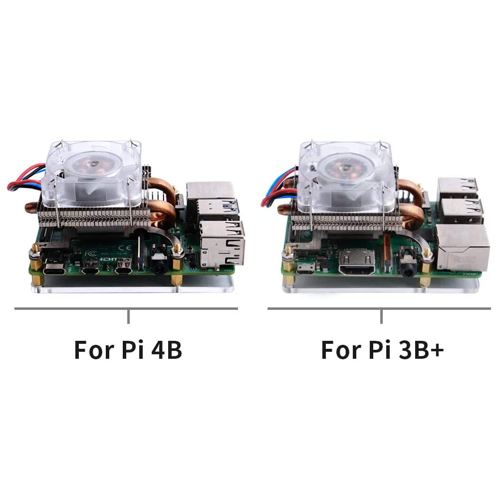

ich nutze einen Ice Tower zum kühlen.
https://www.berrybase.de/ice-tower-cpu- ... spberry-pi
