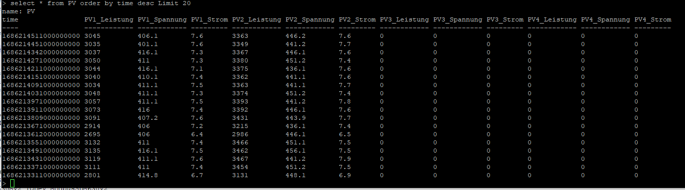

RBu72
Beiträge: 22
Registriert: Di 9. Mai 2023, 18:33
Re: Deye Hybridinverter
Beitrag von RBu72 »
Sieht gut aus. Es werden Daten in die Datenbank geschrieben :-)
