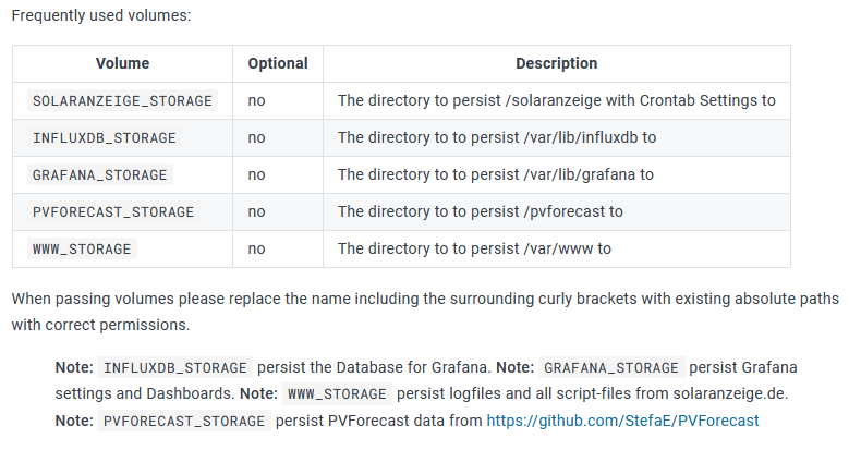

Ich verfolge das Forum schon eine Weile. Bin jetzt an dem Punkt wo es klemmt und ich nicht mehr weiterkomme. Ich hoffe ihr könnt etwas helfen...
Meine Hardware:
- HUAWEI SUN2000 10KTL-M1 Wechselrichter >> Gerätenummer 56
- Raspberry Pi 4 Modell B 4GB
- Waveshare Industrial USB to RS485 Converter with original FT232RL
Meine Software:
- Raspberry Pi OS Lite 64Bit
- Docker
- Container "Portainer"
- Container "Solaranzeige" takealug/solaranzeige:arm64v8
Wie finde ich meine Pfadangaben heraus? Die Einträge in den geschwungenen Klammern sollen ja ersetzt werden:
-v {SOLARANZEIGE_STORAGE}:/solaranzeige \
-v {INFLUXDB_STORAGE}:/var/lib/influxdb \
-v {GRAFANA_STORAGE}:/var/lib/grafana \
-v {PVFORECAST_STORAGE}:/pvforecast \
-v {WWW_STORAGE}:/var/www \
Wahrscheinlich eine triviale Frage
Danke.
EDIT:
Hab's herausgefunden wie es läuft:
Verzeichnisse einfach per Hand auf'm RASPI anlegen und Pfad in den run-Befehl eintragen.
Sieht bei mir dann so aus. Vllt. hilft es Anderen auch weiter!
Danke.
EDIT:
