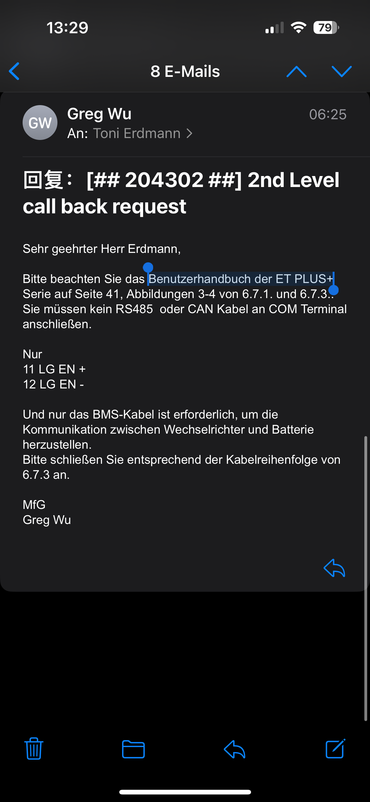

Hab heute mal wieder ne email von Goodwe bekommen.
So langsam fühle ich mich verarscht! Die schreiben mir immer das gleiche so wie ich das schon längst hab aber es geht einfach nicht und bei dir ja auch nicht…!!!
