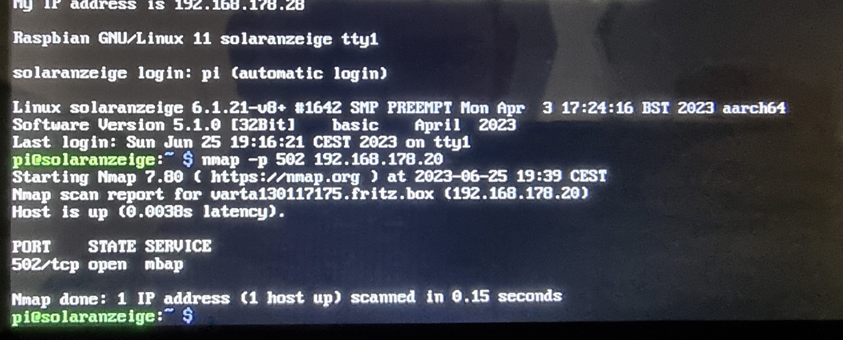

Bitte gebe auf der Konsole einmal folgendes ein:
nmap -p 502 192.168.178.20
Was wird ausgegeben?

Re: Varta pulse neo 6 einrichten
Modus müsste aktiv sein da er wechselrichter auch darüber angeschlossen ist habe auch nichts gefunden um modbus zu aktivieren
Es wird folgendes angezeigt siehe anhang
