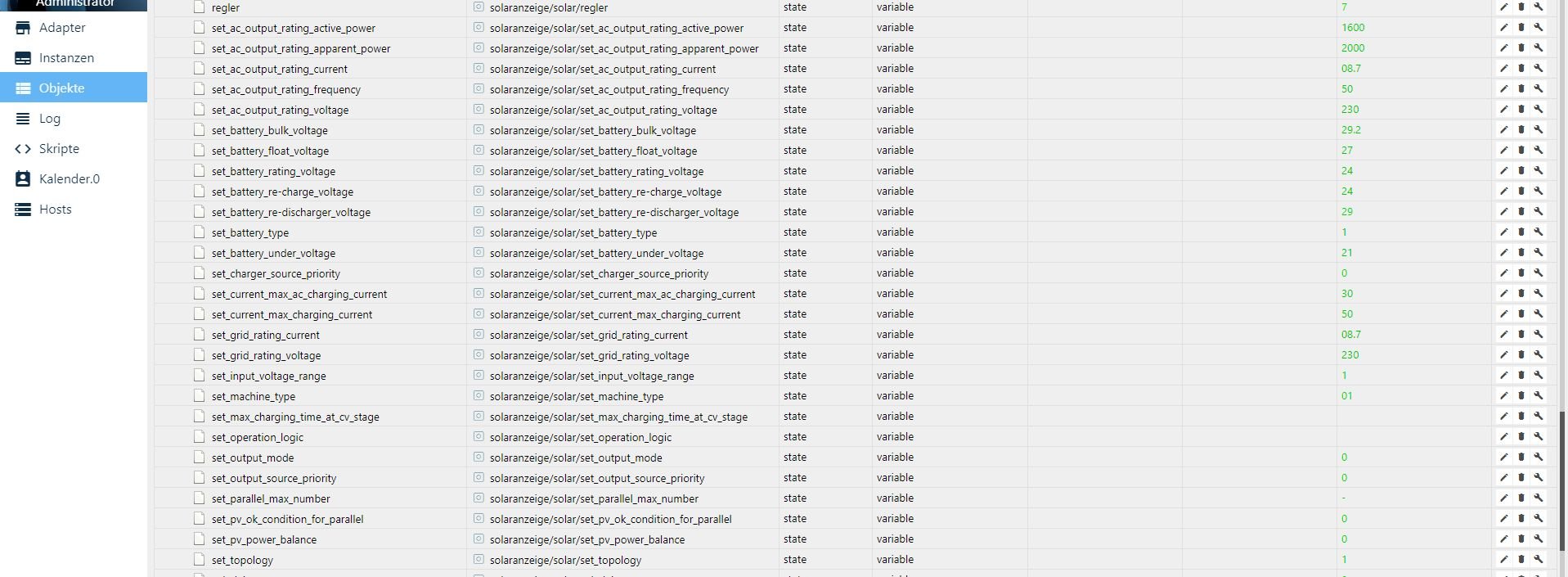

Seit meinem letzten Beitrag hat sich ja einiges verändert.
Jetzt habe ich wieder eine Frage:

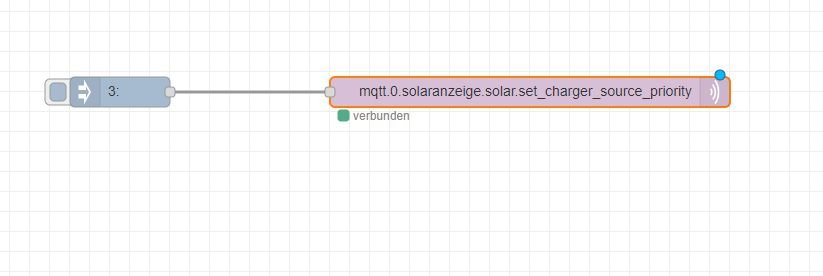

Wie sende ich die MQTT Behele?
zb. solar.set_charger_source_priority = ???
In Iobroker wie im Bild1 kann ich nix änder. Alle Werte werden wieder zurück gesetzt!
In Bild2 das ganze in Node Red. Auch dort ändert sich nix.
Auf der Garfanaseite wenn ich die Button wähle die funktionieren.
Die Erklärung in der Hilfe haben mich nicht wirklich weiter gebracht.

Falls Du noch am suchen bist.
Das kannst du so setzen: "solaranzeige/befehl/1/PPCP" mir dem Value "000" - "003"
Du kannst dir auch mal meinen letzten Beitrag dansehen:
viewtopic.php?f=11&t=769
Da findest Du eine json Datei die du in node-red ausführen kannst...
