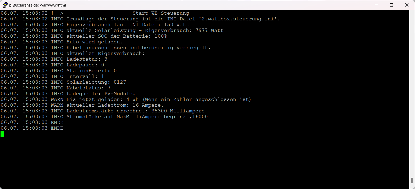

danke für die schnelle Antwort. Ich nehme extra einen Screenshot, damit hier kein Copy & Paste Fehler entsteht (Zeichenkonvertierung oder so).

Re: Überschusssteuerung mit echtem Eigenverbrauch.
Da scheint auch der Fehler zu liegen.
Es müsste so lauten
<?php
$BenutzerArray["Eigenverbrauch"] = $aktuelleDaten["AC_Einspeisung"];

funktioniert leider nicht. Außerdem geht es ja auch darum, dass ich einen Akku habe und der wird natürlich genutzt, bevor Strom aus dem Netz gezogen wird. Somit ist es für mich so oder so auf diese Art und Weise keine Lösung, oder?
06.07. 19:45:02 |--> - - - - - - - - -    Start WB Steuerung   - - - - - - - -
06.07. 19:45:02 INFO Grundlage der Steuerung ist die INI Datei '2.wallbox.steuerung.ini'.
06.07. 19:45:02 INFO Eigenverbrauch laut INI Datei: 150 Watt
06.07. 19:45:03 INFO aktuelle Solarleistung - Eigenverbrauch: 3839 Watt
06.07. 19:45:03 INFO aktueller SOC der Batterie: 98%
06.07. 19:45:03 INFO Auto wird geladen.
06.07. 19:45:03 INFO Kabel angeschlossen und beidseitig verriegelt.
06.07. 19:45:03 INFO Neue Version der wall-math.php seit 6.7.2023. Siehe Forum.
06.07. 19:45:03 INFO aktueller Eigenverbrauch:
06.07. 19:45:03 INFO Ladestatus: 3
06.07. 19:45:03 INFO Ladepause: 0
06.07. 19:45:03 INFO StationBereit: 0
06.07. 19:45:03 INFO Intervall: 1
06.07. 19:45:03 INFO Solarleistung: 3989
06.07. 19:45:03 INFO Kabelstatus: 7
06.07. 19:45:03 INFO Ladequelle: PV-Module.
06.07. 19:45:03 WARN Bis jetzt geladen: 0 Wh (Wenn ein Zähler angeschlossen ist)
06.07. 19:45:03 WARN aktueller Ladestrom: 16 Ampere.
06.07. 19:45:03 INFO Ladestromstärke errechnet: 17300 Milliampere
06.07. 19:45:03 INFO Stromstärke auf MaxMilliAmpere begrenzt,16000
06.07. 19:45:03 ENDE |
06.07. 19:45:03 ENDE ---------------------------------------------------------
Vielen Dank
