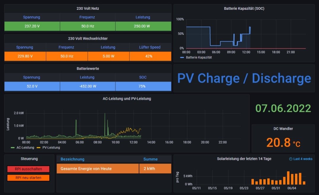

Alle die ein Growatt SPF.... Modell haben, bitte ein Update auf die Solaranzeige machen. Der Script kann jetzt wesentlich mehr Daten auslesen und läuft stabiler. Und hier gibt es ein Standard Dashboard dazu. Bitte herunterladen und in Grafana importieren:

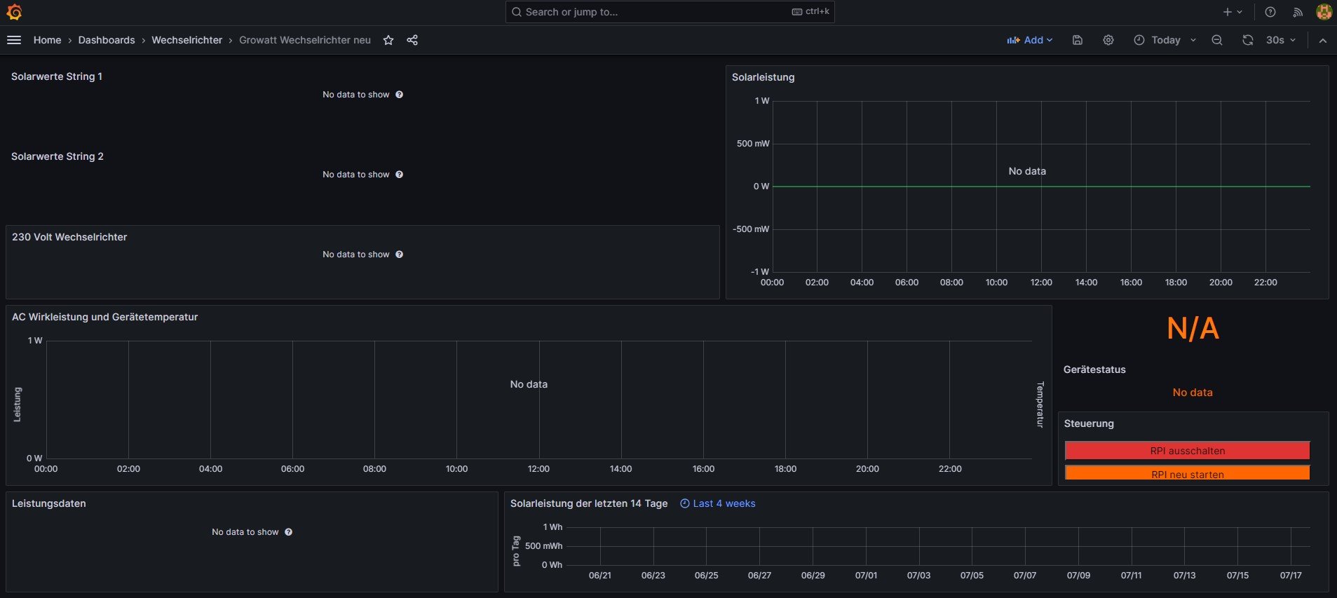

hello, my inverter (SPF3500ES) fails to provide data can anyone help me understand why?

this is the user.config.php file:
