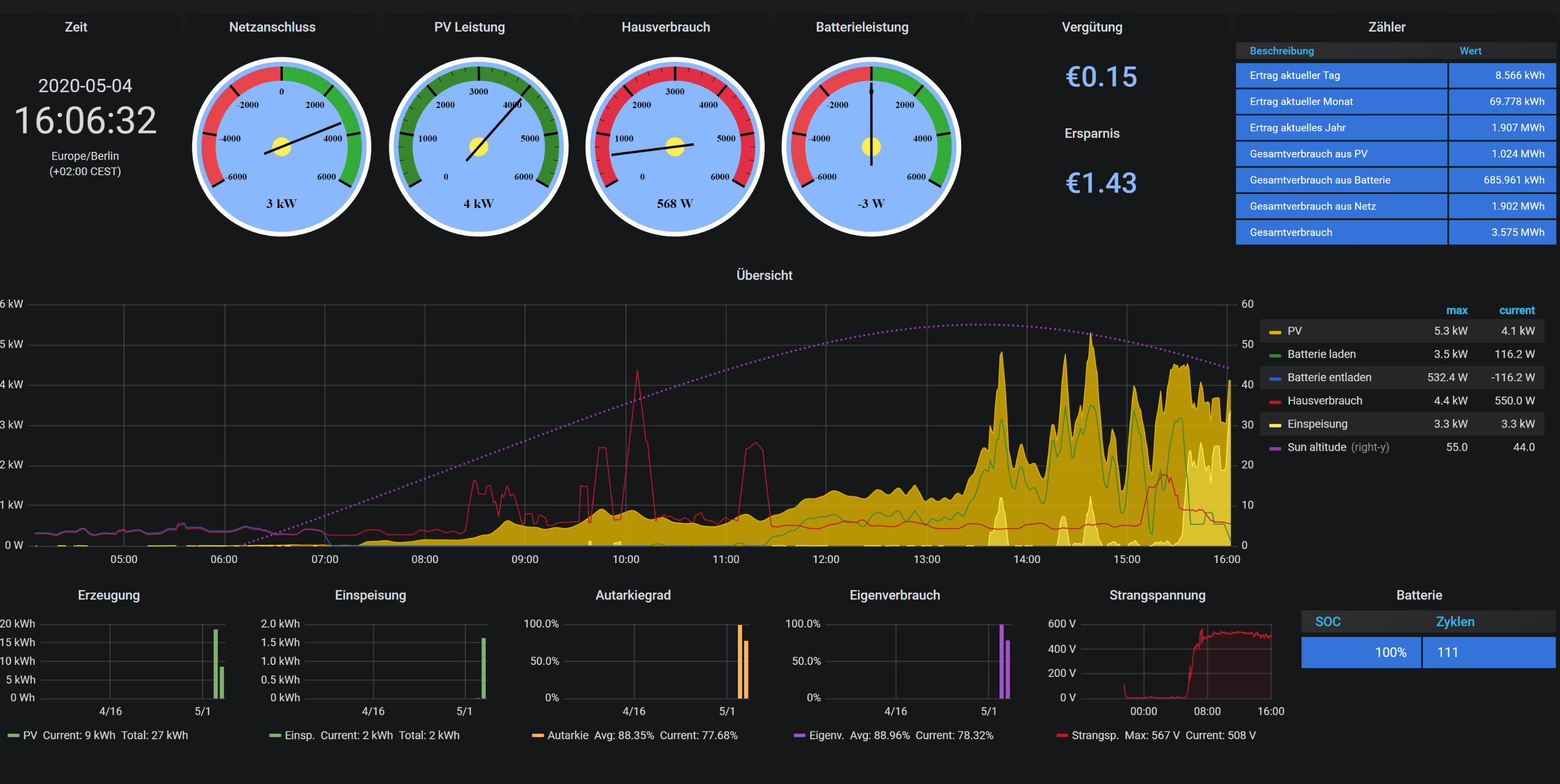

Unten im Bild siehst du die Anzeigen sind nur noch nicht gefüllt weil ich gestern auf einem Vserver neu aufgesetzt habe.

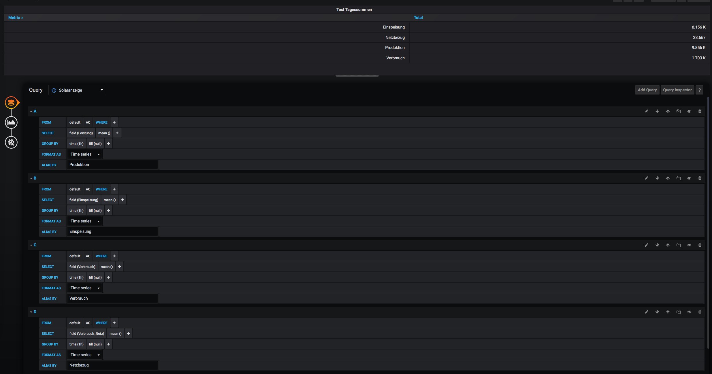

wie im angehängten Bildschirmfoto habe ich versucht mir die Tagessummen von der Produktion der PV-Anlage, den Verbrauch, die Einspeisung und den Netzbezug darzustellen.
Diese stimmen jedoch nicht mit den Werten überein, die ich gezeigt bekomme, wenn ich mich auf den Wechselrichter (Kostal Plenticore 5.5) einlogge. Auch die von mir selbst erstellte Tagessumme der Produktion stimmt nicht mit der bereits vorgefertigten Tagessumme der Solaranzeige überein. Wenn ich es richtig verstanden habe, wird die Tagessumme der Solaranzeige sozuagen irgendwo im Hintergrund über ein Skript berechnet (stimmt bis auf wenige Ausnahmen bei denen eine Abweichung von 1 % im Vergleich zum Wechselrichter herrscht mit diesem überein).
Hast Du noch eine Idee was ich machen kann, dass ich die Tagessummen korrekt angezeigt bekomme? In meiner Naivität dachte ich mir, dass praktisch einfach nur alle Messwerte eines Tages in der jeweligen Kategorie (Produktion, Einspeisung, Netzbezug) aufaddiert werden müssen. Wie ich das allerdings zusammenklicke über die GUI bzw. als Codezeile schreiben muss habe ich leider keine Ahnung und alles rumklicken/zusammenklicken über die GUI verlief ergebnislos.
Thomas
