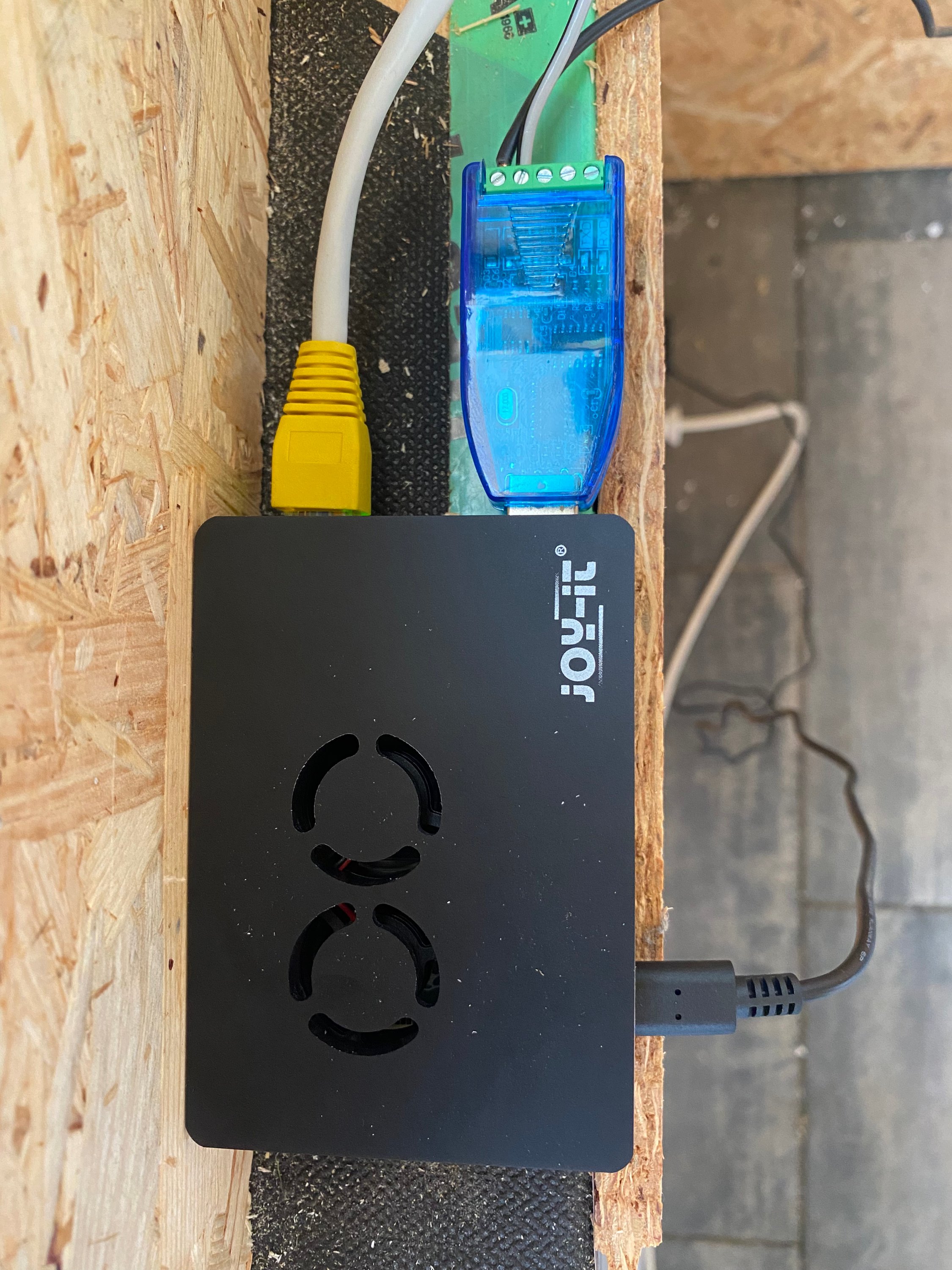

Folgende Bauteile sind angeschlossen:
USB Konverter,Industrieller USB zu RS485 Konverter mit CH340 Chip
so wie auf den Bildern ist er angeschlossen.
Grüße onel

Re: Image angelegt -Fragen, Fragen ...
"Beim mic 1500 via 8 pol Stecker, davon Pin 3 und 4 ,A und B, analog zum MIN Typen,den ich hab."
Lösung:
Habe nun zum 3x mal die Anschlüsse A / B getauscht - jetzt sagt er Daten bekommen.
Nicht mehr angeschlossen wie auf dem Bild - am USB - : nun ist A Grau und B Schwarz & Stecker: 3 A1Grau - 4 B1 Schwarz
Öffne Solaranzeige, Daten werden Angezeigt bis auf "Gerätestatus N/A, darunter "Normal" - soll bestimmt so sein?
ne Woche Fehler Suche
Danke für die Geduld
Gerätestatus wird nur alle 10 Minuten übertragen oder die query passt dafür noch nicht.
Das mit den ch340 Adaptern ist scheinbar nicht auszurotten.
Der geht,aber halt nicht mit Solaranzeige,genausowenig wie bei Windows der Drucker mit dem Monitortreiber geht
Bist du nicht der erste,der da drüber gestolpert ist...
