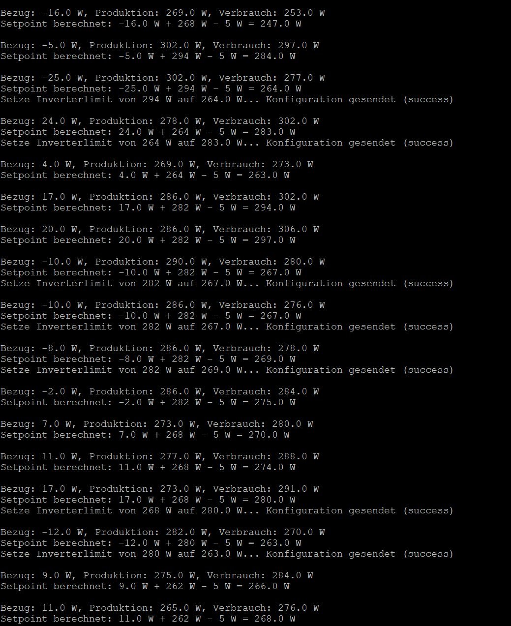

Hallo zusammen, ich möchte gerne diesen(einen) Python Code auf meinem Raspberry laufen lassen um diese Nulleinspeisung zu realisieren, bisher läuft auf meinem Pi die Solaranzeige und paralell der iobroker. nun meine Frage: Wie und auch wohin muss ich diesen code auf meinem pi koppieren damit das ganze läuft. Bitte helft einem alten Mann der eigentlich von dem Raspberry null Ahnung hat. Danke

So würde ich es machen-
1. PuTTY und WinSCP am PC installieren
2. Mit PuTTY mit Raspi verbinden. So hat man bequem Zugriff auf die Raspi-Kommandozeile
3. Python installieren bzw. Updaten
4. Python Programm zum Beispiel nach /var/www kopieren und anpassen. (sudo nano /var/www/script.py)
5. mit "sudo /usr/bin/python3 /var/www/script.py" das Programm von der Raspi-Kommandozeile testweise aufrufen und sehen, ob es tut.
5. Der Rest steht unter "Service anlegen" auf der Projektseite
Allerdings würde ich einiges am Script ändern.
- Die Schleife läuft alle 5 Sekunden (time.sleep(5)). Das hat keinen Sinn, weil das Umstellen des Einspeise-Limits bei den Hoymiles Wechselrichtern einige Minuten dauert. Alle 10-15 Minuten reicht aus.
- Die Rundungs-Operationen auf zehntel Watt haben keinen Sinn. Ich würde das auf round(..,0) also ohne Kommastellen ändern.
- Ein Vergleich auf Zehntel-Watt in "if setpoint != altes_limit:"hat keinen Sinn. 10er oder 50er Schritte reichen aus. Also zum Beispiel "if round(setpoint/50,0) != round(altes_limit/50,0)" .
- Ich würde "print(f'\nBezug:..." , "print(f'Setpoint berechnet: ..." und "print(f'Konfiguration gesendet ..." nach erfolgreichem Test auskommentieren

Vielen Dank für deine ausführliche Antwort, ich werde es versuchen. Ob ich die Anpassungen allerdings hin bekomme ist fraglich.
