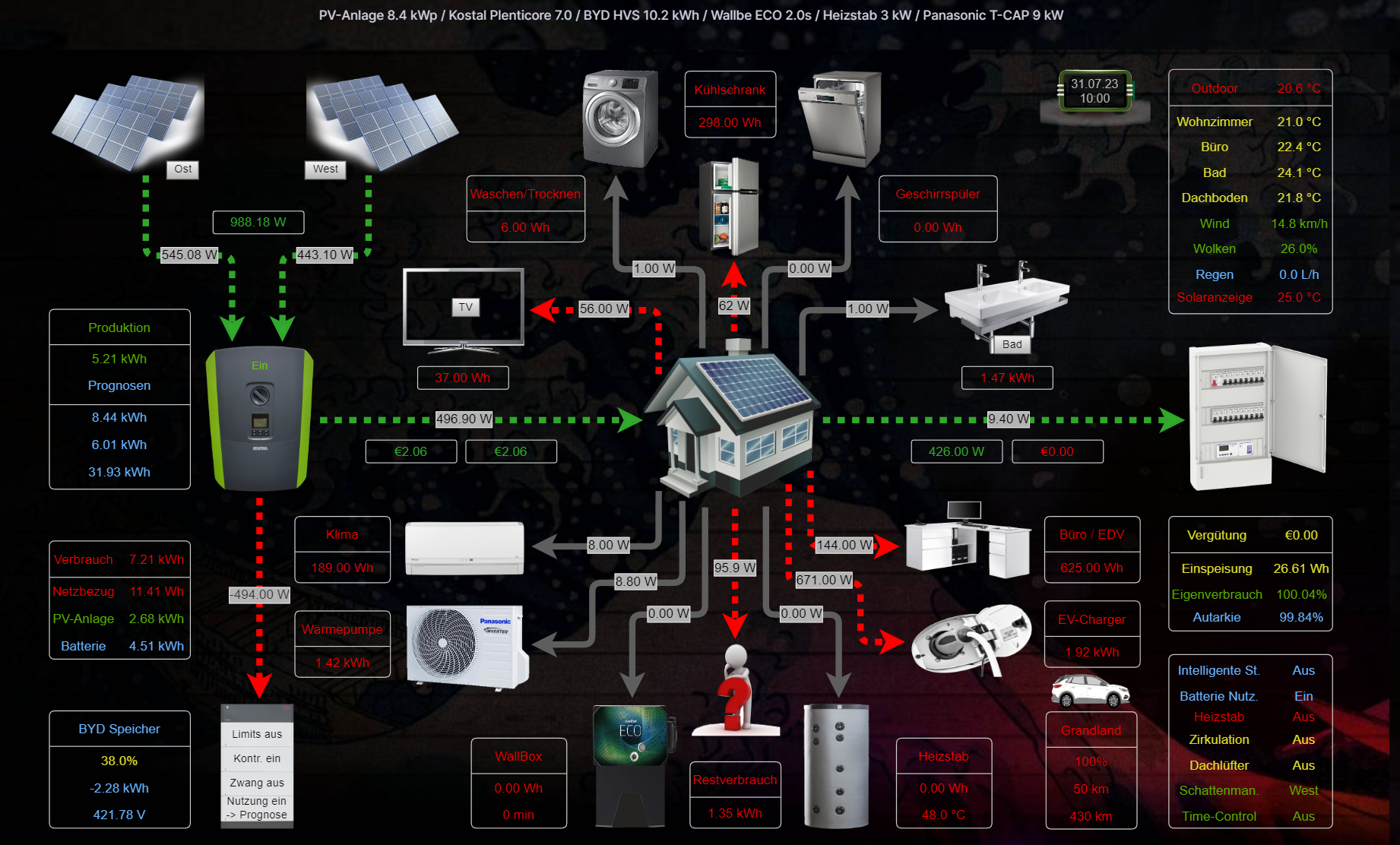

Ja, die Kaufversion, damit gehen dann auch automatisches Einschalten durch Kamera und Aufruf von PopUp-Fenstern bzw. Links. Meine Dashboards kann man anklicken und damit weitere Dashboards für die einzelnen Geräte aufrufen...
