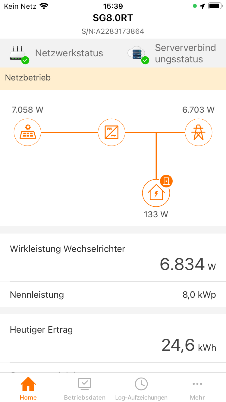

also die Daten kommen im WR wenn ich mich lokal auf den WR schalte (siehe Anhang). Alles paletti. Also kann es meiner Meinung nach nicht an der Verbindung liegen. Sungrow-Aufkleber ist drauf. Klemmen korrekt.
Dann suche ich mal weiter. Vieleicht kommt ja Ulrich mit deinem Adressregister weiter mit einem neuen Regler in der Solaranzeige für die SR-Reihe.
