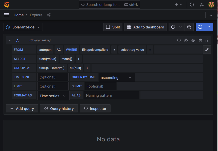

Gegeben ist folgende Konfiguration SolarEdge Home Hub-Wechselrichter SE10KRWB48 auf der PV-Seite und
Solaranzeige als Docker (takealug) auf Synology DS220+ NAS. Der Docker läuft, InfluxDB und Grafana auch, aber ich sehe in Grafana nur "No Data".
Mein Problem ist, dass ich nicht wirklich weiß, wo ich systematisch nach dem Fehler suchen soll.

In der InfluxDB kommt auch irgendetwas an (Unter FROM sind die Namen der Felder (z. B. "AC" oder "Einspeisung") vorhanden).
Daten sehe ich aber keine und das egal, ob ich versuche unter "Explore" einzelne Queries anzulegen oder mir ein "fertiges" Solaredge-Dashboard besorge.
Ich stehe gerade etwas auf dem Schlauch und wäre für jede Idee, wie ich systematisch an die Sache herangehen kann, dankbar.
