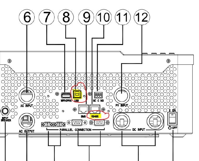

ich habe vom oben genannten WR 2 Stück die ich gerne überwachen würde. Und das Projekt sieht sehr interessant aus.
Trotz intensiver suche bin ich aber anscheinend zu "dämlich" zu kapieren wie ich die Daten bei den SPF 5000er auslese.
Die haben ja einen RJ45 Anschluss mit RS485 sowie einen USB Anschluss. Mit dem PC habe ich den PC Anschluss verwendet.
Und dazu die PVKeeper SW. Der Anschluss ist im Hardwaremanager von Windows eine RS232 bzw. COM Schnittstelle. Oder muß ich das per RJ45 mit RS 485 auslesen?

das habe ich gesehen. Da ist aber die SPF Serie nicht erwähnt. Das PDF das für Growatt existiert passt ja auch nicht zu dem was ich habe.
Deshalb die Frage. USB oder RS485?
Danke!

bin auch neugierig wie ich meine 2 SPF 5000 ES mit dem Raspi verbinde?
Sollte das nicht mit dem USB-B Anschluss funktionierten? So macht es Solar Assistant ja auch!?

Alle Growatt Wechselrichter Modelle werden mit einem RS485 zu USB mit FTDI Chipsatz angeschlossen.
