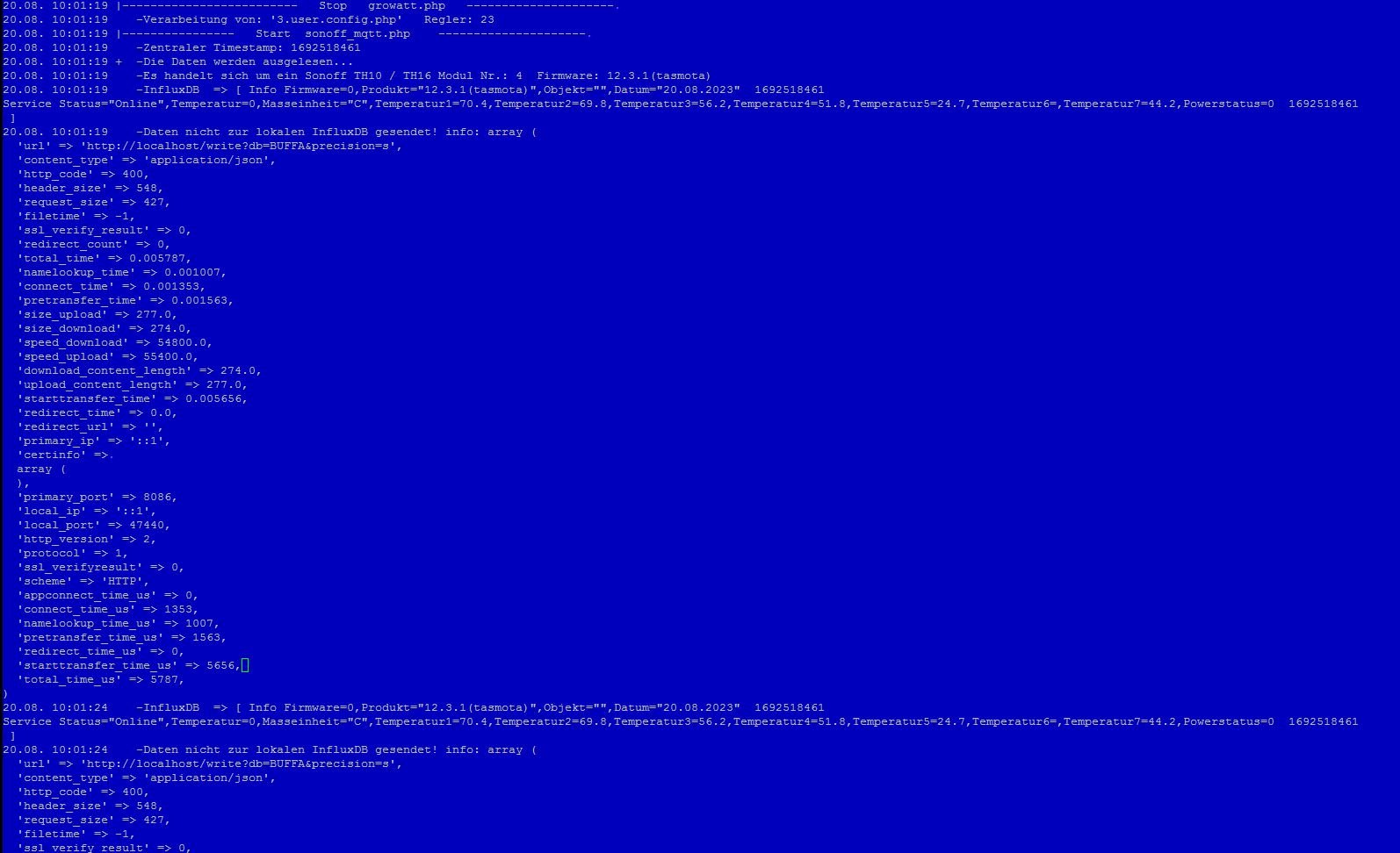

bis heute ging mein Sonoff TH16 noch ganz gut.
aber seit heute schreibt er keine Werte mehr in die DB der Solaranzeige, und ich bin Ratlos
ich kann ihn noch über IP und Wlan ansprechen, ich kann ihn Steuern.
nur die DB bleibt leer, letzer Eintrag heute früh. das kommt beim Auslesen der User.Config kann mir jemand helfen......
Neustart sowohl vom Pi und vom Sonoff haben nicht geholfen

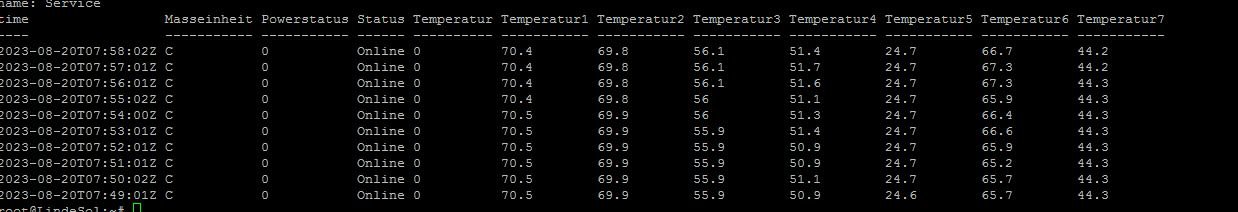

Einfach den Temperatursensor entfernen. Dann sollte der Fehler weg sein. Man könnte den Sonnoff auch einmal neu starten. Eventuell merkt der schon, dass der Sensor defekt ist.

leider nein
hab auch 1x neu geflasht den Sonoff
Neugestartet, Spannung kompett weg,
der Sonoff läuft ja hat auch die 6 Werte angezeit und war über IP ansprechbar.
nur eben wurden die 6 restlichen Tempfühler nicht mehr in die DB geschrieben.

Der TH16 ist doch ursprünglich nicht für 7 Fühler gedacht. Kannst du da nicht den 6. Fühler entfernen?
- Beiträge: 1124
- Hat sich bedankt: 23 Mal
Re: TH16 schreibt nichts mehr in DB
Solange er 7 Werte liefern sollte, aber nur 6 kommen, wird das nichts. Dann musst Du den Sensor ohne Wert aus der Konfiguration entfernen...
- Beiträge: 167
- Hat sich bedankt: 61 Mal
- Danksagung erhalten: 4 Mal
Der läuft normal mit noch mehr fühlern.
Nur wäre es schön, wenn eine Art Timeout der Abfrage, wenn Sensor x nix liefert nach x sek. Weiter und Rest in die DB schreiben, wäre schön....

Ja hab ich so gemacht aktuell
In der sonoff.mqtt und Functionen.inc
Ausgeklammert, damit läuft der Rest erst mal
