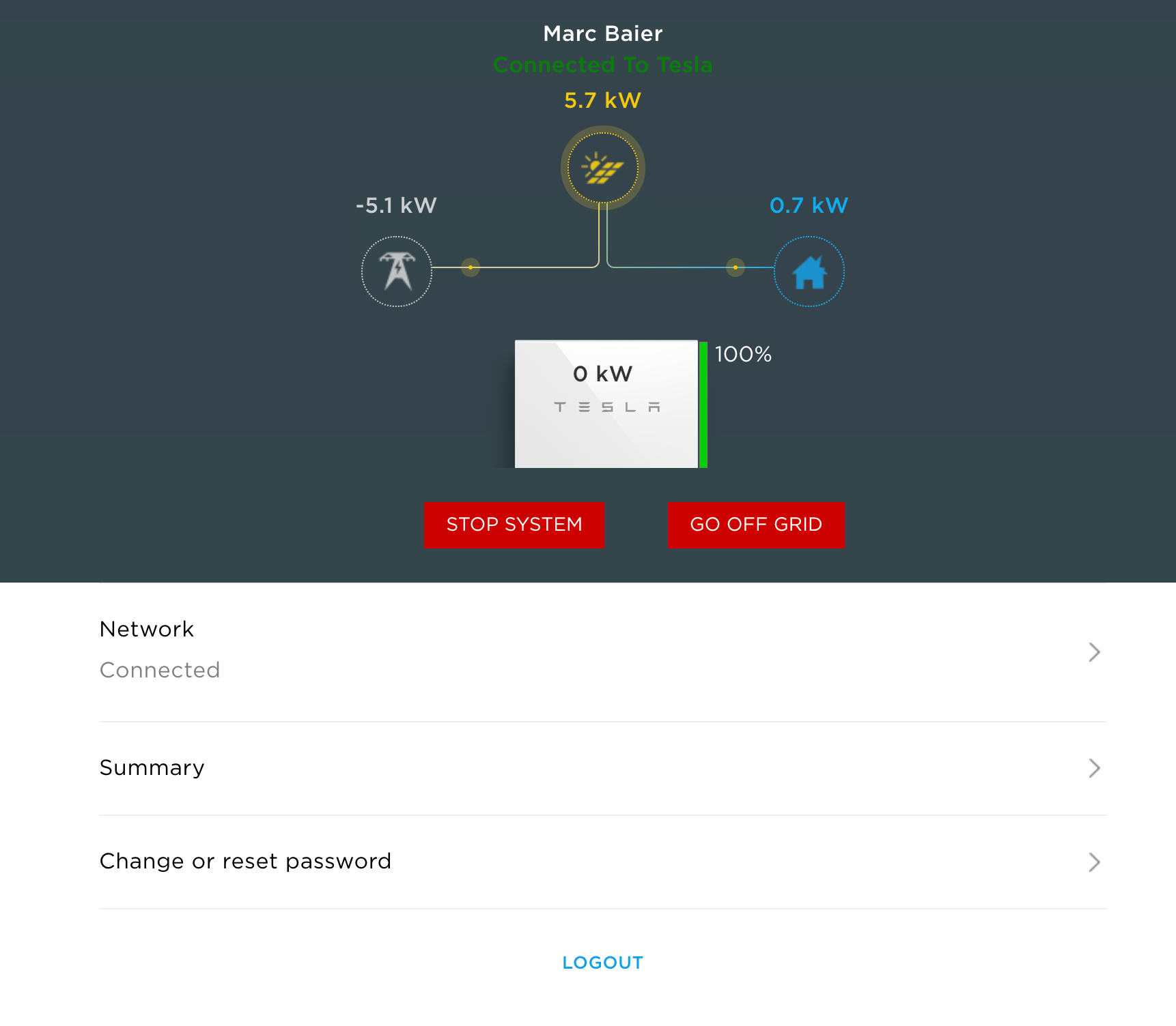

Ich nutze die Solaranzeige jetzt schon seit mehreren Jahren. Habe seit mehr als einem Jahr jetzt auch eine Powerwall und würde gerne den Batteriestand in der Solaranzeige anzeigen lassen. Wenn ich im Form nach "Powerwall" suche, finde ich leider fast gar nichts. Ist geplant hier vielleicht in Zukunft eine Unterstützung zu bieten ?

Bis jetzt hat es immer daran gelegen, dass man die Wallbox nicht lokal auslesen konnte. Man konnte immer nur die Cloud auslesen, was die Solaranzeige aber nicht macht, da sie lokal betrieben werden sollte. Falls sich da etwas geändert hat, könnte man darüber nachdenken.

Hallo Ulrich - also ich kann über die Eingabe der lokalen IP Adresse direkt auf das Interface der Powerwall zugreifen. Ob man dort direkt Daten auslesen kann, weiss ich aber nicht.
