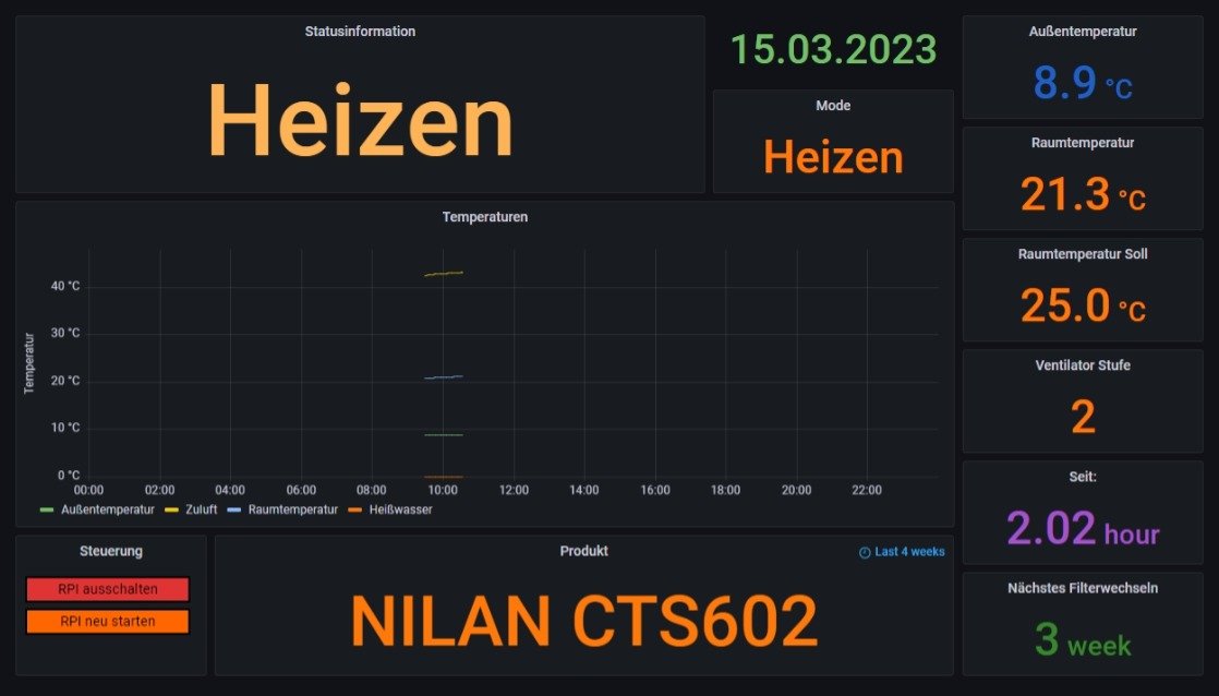

Die erste Wärmepumpe NILAN CTS602 ist integriert
- Beiträge: 6469
- Hat sich bedankt: 161 Mal
Nach einem update kann die NILAN Wärmepumpe ausgelesen und gesteuert werden. Das Standard Dashboard findet ihr hier:
viewtopic.php?t=188
Ab der Image Version 5.0.10 / 4.8.3 ist alles im Image enthalten.
Das ist auch nützlich: download/Grafana_und_Datenbanken.pdf
viewtopic.php?t=188
