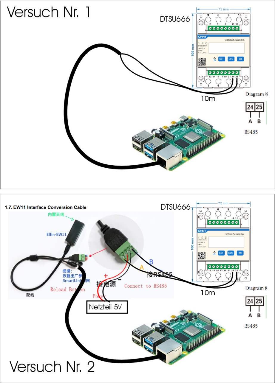

Leider habe ich es nach unzähligen Stunden nicht geschafft, einen DTSU666 an die Solaranzeige anzuschließen.
Mir ist egal, mit welcher Verkabelung oder mit welchen Konvertern man die Sache zum Laufen bekommt.
Probleme:
1.) Bei DTS666 steht, das man ihn über Ethernet-Kabel anschließen soll. Der DTSU666 hat aber keine Ethernet-Buchse! Nur zwei Ausgänge für RS485 Modbus RTU.
Mir ist unklar, ob man ihn direkt über zwei Drähte vom Ethernetkabel an die Buchse des Rhasberry anschließen soll:
=> Ich habe keine Hinweise gefunden, welche zwei der acht Drähte man hier nehmen müsste.
=> Mit dem Oszi habe ich alle möglichen Kombinationen im ( beim Rhasberry angeschlossenen ) Ethernetkabel für 20 Sekunden gemessen
- war alles stetig bei 0,0 Volt; keine Kommunikationsversuche sichtbar.
Oder ob man einen Wandler wie Elfin EW11 braucht, um den DTSU666 anzuschließen.
=> der EW11 hat in allen erdenklichen Konfigurationen ebenfalss keinen Muks von sich gegeben.
Bei der zweiten Lösung stört, das ich nur den EW11 mit LAN da habe - bei der Ausführung mit Wifi ist wohl vieles einfacher. Aber selbst da scheint es noch zu haken.
Wenn ich dan EW11 über Lan (mit Netzteil 5v) an die Fritzbox stecke, meldet er sich dort mit der IP 192.168.178.38 an.
Die im Handbuch angegebene IP http://10.10.100.254/ für die Weboberfläche geht auf diese Art und Weise aber am PC (mit firefox) nicht.
Wenn ich den EW11 direkt mit der LAN-Buchse vom PC verbinde und Netzwerk einrichte, geht es ebenfalls nicht.
In jedem Fall verhält sich der EW11 bei allen Einstellungen genau gleich, auch wenn man ihn gar nicht per Ethernet-Kabel mit dem Rhasberry verbindet...
Habe alle erdenklichen Konfigurationen getestet - genau so wie in der Anleitung sowie Werte aus ähnlichen Projekten hier im Forum.
In allen Fällen bekomme ich im Logfile 8x in der Minute "kein Kontakt zum Wechselrichter"

@RomanD : Es gibt zwei Möglichkeiten den DTSU666 in die Solaranzeige anzubinden
a) als Regler 49 in der Solaranzeige konfigurieren und mit einem "RS485 to USB" Adapter (z.B. diesen) mit dem Raspberry verbinden auf dem die Solaranzeige läuft. Die Kommunikation von der Solaranzeige läuft dann via USB-Adapter und Kabel und dem Protokoll Modbus RTU. für diese Lösung muss man nicht PHP programmieren können. Der USB-Adapter fehlt bei Deinem Versuch 1
b) Den DTSU666 mit einem Elfin EW11 mit einem Kabel verbinden. Die Kommunikation von der Solaranzeige läuft dann via WLAN und dem Protokoll Modbus TCP zum EW11 und von dort via Kabel zum DTSU666 . Das habe ich hier beschrieben. Die Lösung erfordert aber PHP Programmierkenntnisse. Da der Elfin EW11 via WLAN mit dem Raspberry kommuniziert, ist in Deinem Versuch2 die Kabelverbindung zum Raspberry überflüssig
Der Elfin EW11 hat nach meiner Info keine LAN Schnittstelle nur RS485 und WLAN. Wie man ihn ins WLAN bringt, musst Du Dir aus der Doku beibringen. Dem Elfin EW11 liegt ja ein kurzes Kabel mit einem grünen Konnektor bei. A=TXD muss mit B=RXD am DTSU666 verbunden werden und umgekehrt. Dem einen seine Sendeleitung ist bei RS485 dem anderen seine Empfangsleitung. Das ist bei Deinem Versuch 2 falsch.
Wenn Du Den EW11 wie in Versuch 2 mit Strom versorgst, dann spannt er ein eigenes WLAN auf. Ich glaube, das heisst WLAN EW11 F0FC . Mit dem musst Du dich verbinden und dann im Webbrowser http://10.10.100.254 öffnen. So kommst Du zur Konfigurationsoberfläche, wo Du unter anderem die SSID Deines normalen WLANs und das Passwort eingeben kannst, damit sich der Elfin EW11 fürderhin mit der Fritzbox verbinden kann und somit auch für die Solaranzeige sichtbar wird.

Re: Wie DTSU666 an Solaranzeige anschließen?
Danke für die ausführlichen Infos.
Den Elfin gibt es als EE11 in der Ethernet-Ausführung und als EW11 in der Wifi Ausführung. Bei der Bestellung habe ich das übersehen.
Werde mir den USB zu RS485 Adapter kaufen und berichten.
- Elfin.jpg (15.48 KiB) 2422 mal betrachtet

Ich möchte hier einmal etwas erklären.
MODBUS TCP (LAN) und MODBUS RTU (RS485) sind 2 Protokolle, die unterschiedlich adressiert werden. Man kann also mit einem Wandler nicht einfach MODBUS RTU in MODBUS TCP wandeln und dann glauben es funktioniert. Es gibt Geräte, die berücksichtigen auch die Adressumwandlung. Diese sind aber sehr schwer zu konfigurieren und da haben einige es schon aufgegeben.
Was funktioniert ist, wenn man von RS485 auf LAN wandelt und dann mit einem 2. Wandler von LAN auf RS485. Also das LAN als Transportmittel benutzt. Das funktioniert auch mit COM Schnittstellen.
Auch kann man LAN auf RS485 wandeln, dann mit einem Klingeldraht (bis 1000m) eine Verbindung schaffen und dann wieder von RS485 auf LAN wandeln. So etwas funktioniert.
