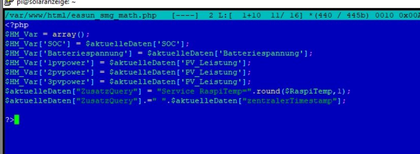

ich habe genau 3 Stück EASUN SMG Wechselrichter in betrieb.
Für das Senden der Daten aus dem WR zur Homematic habe ich eine Datei namens easung_smg_math.php angelegt.
Bis dahin funktioniert alles. Jedoch werden die Daten (z.B. PV_Leistung) nur aus der 1.user.config.php übertragen. Ist es möglich die selben Werte für "PV_Leistung" auch aus dem zweiten und dritten Wechselrichter zu übertragen? Wie müsste ich dann das Sript für _math verändern?
Oder habe ich richtig gelesen, dass dies nur mittels MQTT funktioniert?

Das funktioniert mit der _math Datei, ist nur um einiges komplizierter, da bei allen 3 Wechselrichtern die gleiche _math Datei durchlaufen wird. Du musst also erst feststellen, welcher Wechselrichter gerade die _math Datei aufruft und dann die Variablen dementsprechend anders benennen. Welcher Wechselrichter gerade die _math Datei aufruft, steht in der Variable $GeräteNummer. (1 bis 3)

Ja genau, für das "festellen welcher WR die _math Datei aufgruft" brauche ich demzufolge ein entsprechendes Script, welches in meine _math-Datei eingefügt werden müsste. So habe ich das jetzt verstanden. Ich habe praktisch keine php-Kenntnisse und bin damit aufgeschmissen. Es muss doch mal jemanden gegeben haben, der auch vor dem Problem stand?
