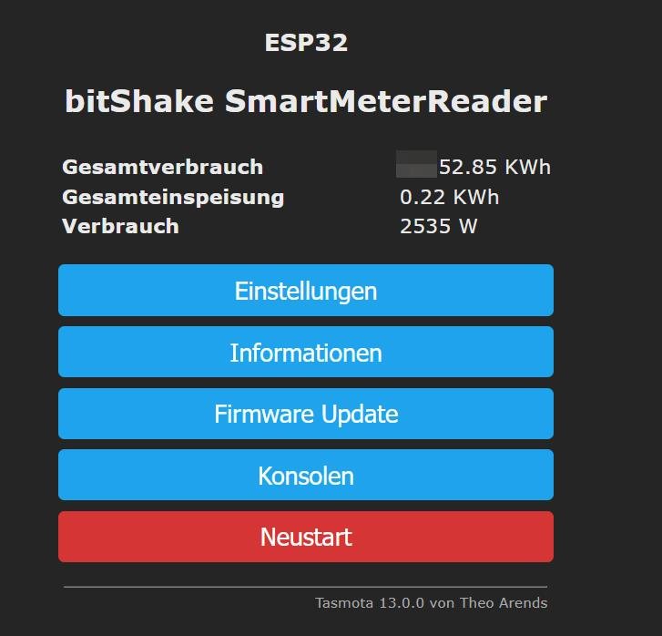

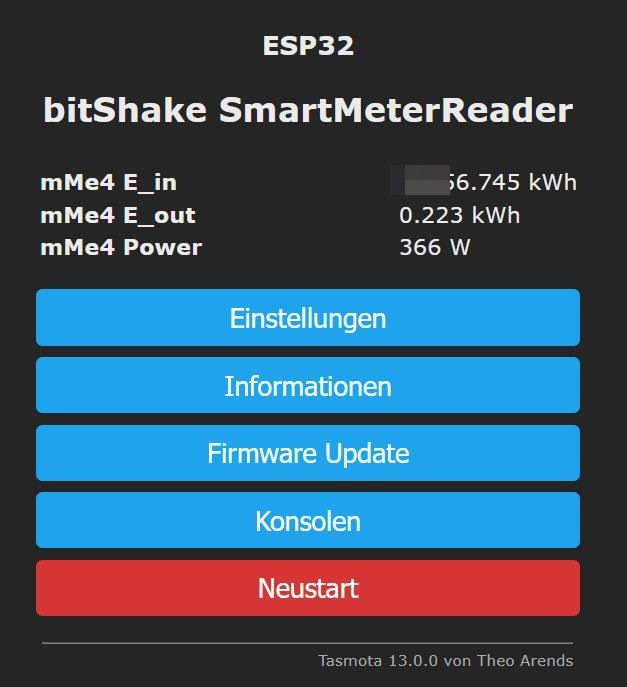

ich habe mal dein Skript getestet es liefert folgendes:
siehe Dateianhang 2
das Skript was ich aktuell verwende zeigt folgendes:
siehe Dateianhang 1

Sorry, hatte einen Fehler im Script beim Kopieren und Ändern.
Da ist ein , zuviel
>D
>B
->sensor53 r
>M 1
+1,5,s,0,9600,mMe4
1,77070100010800FF@1000,E_in,kWh,E_in,3
1,77070100020800FF@1000,E_out,kWh,E_out,3
1,77070100100700FF@1,Power,W,Power,0
Damit sollte es gehen

dein Skript wird jetzt so angezeigt:
Verstehe ich das so richtig?

Das sieht doch ganz gut und richtig aus.
Letztendlich habe ich Dir die Antworten schon in meiner ersten Antwort gegeben ;)
