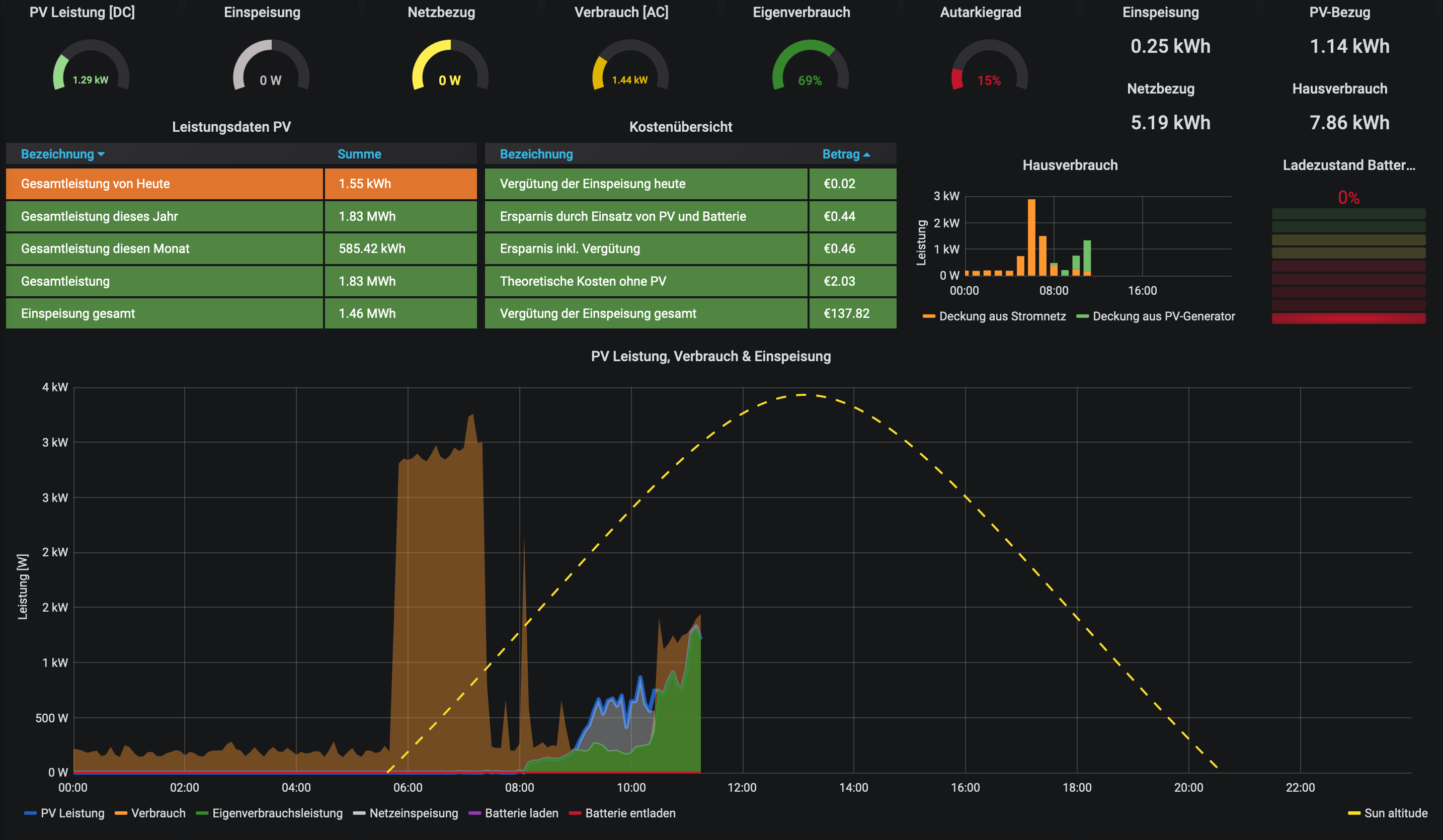

Außerdem nochmal ein Bild von meinem Dashboard, wo man sieht, dass eigentlich Netzbezug (also Leistung_pos) bestehen müsste. Dieser ist jedoch 0 (oder keine Daten?).
