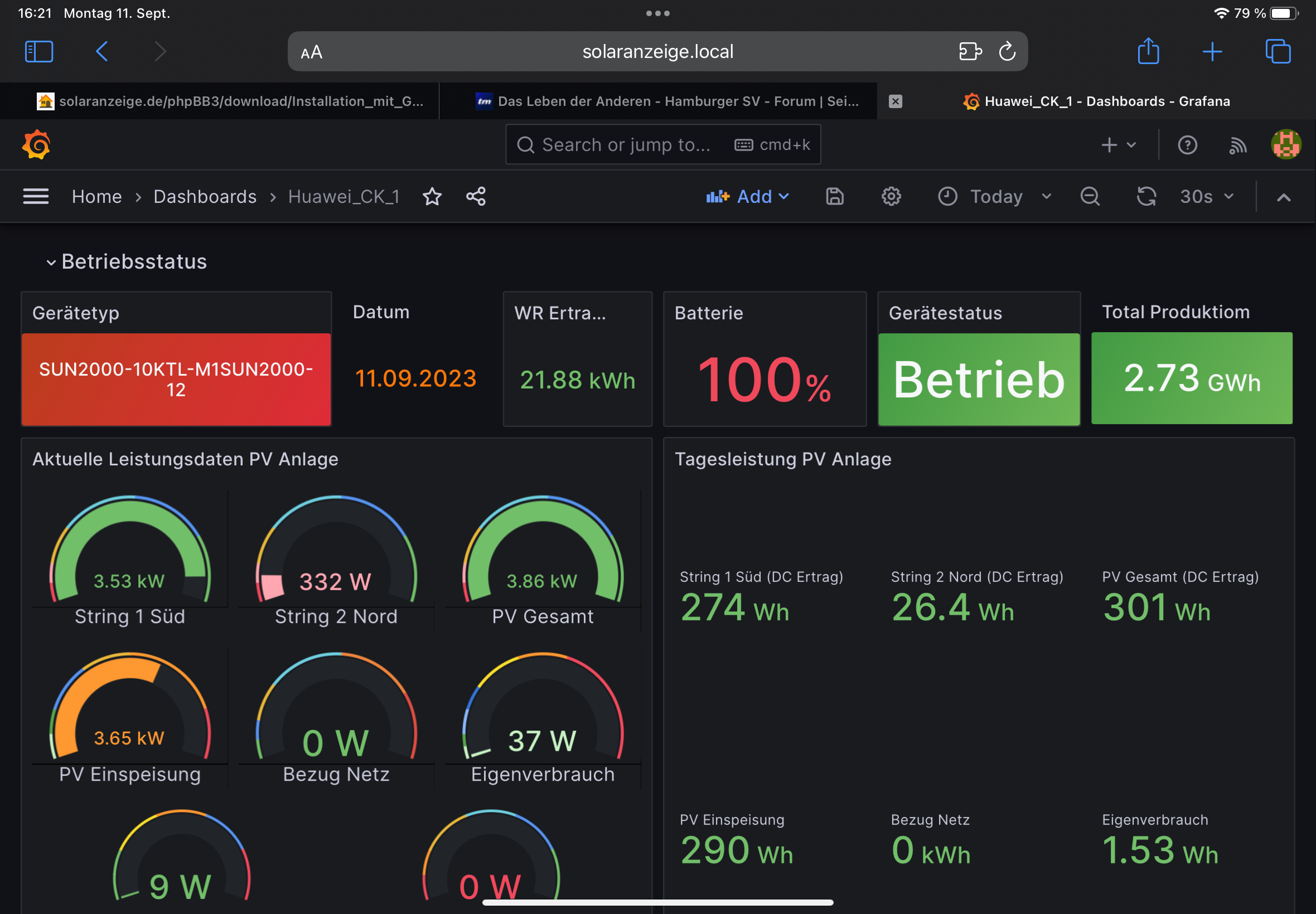

Das einzige was mir aufgefallen ist ist das es anscheinend eine neue Grafan version gibt,kann es sein das das der Fehler ist ? Anbei ein paar Screenshots
Auf Bild 1 sieht man die Daten direkt nach einem Reboot,
Bild 2 zeigt kurze Zeit später

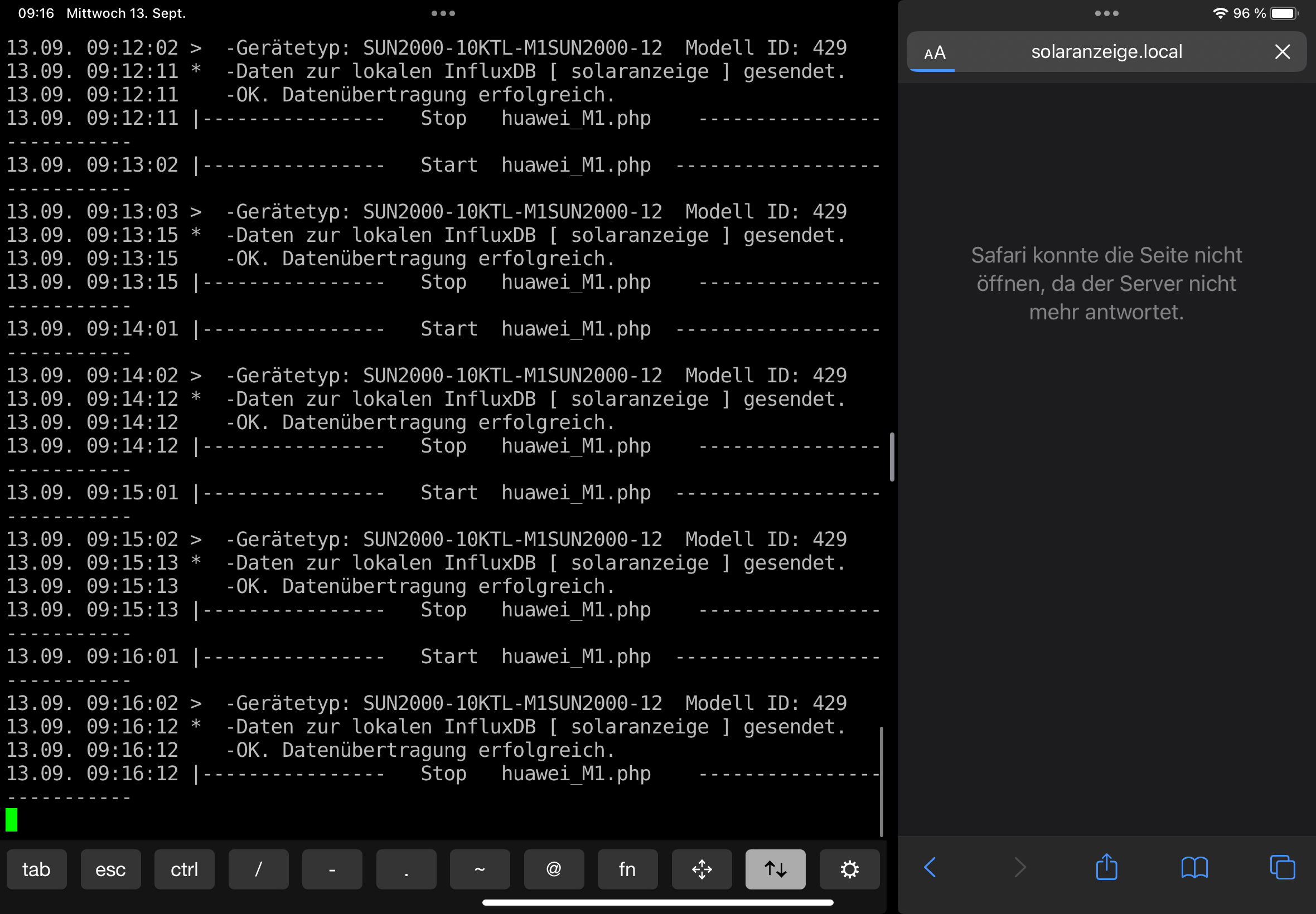

Bild 3 ist ein Screenshot aus dem Log

wichtig wird dein logfile nicht nach dem boot vorgang sondern dann, wenn er aufhört zu schreiben, screenshot?
dann sieht man mehr.

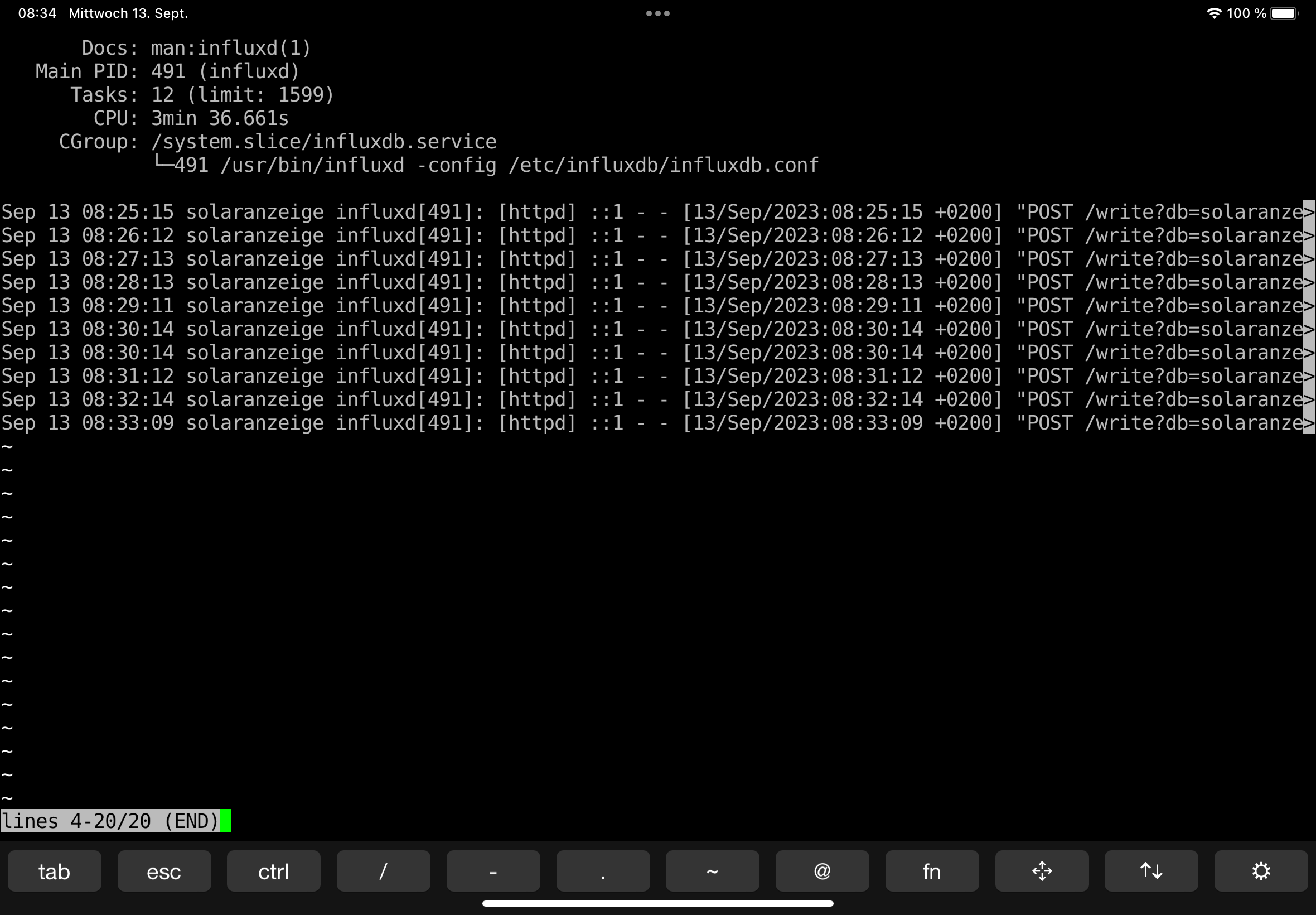

Hallo
Habe deinen Rat befolgt und alles nachgeschaut,für mich sieht das alles normal aus
Screenshot df -h
Screenshot systemctl status influxdb
Sowie Screenshot beim/nach Absturz
Was mir aufgefallen ist ist das manchmal etwas von einer Zeitschleife dort steht manchmal aber auch nicht.
siehe Screenshot 08:56 sowie 08:59
Danke schon mal im vorraus
