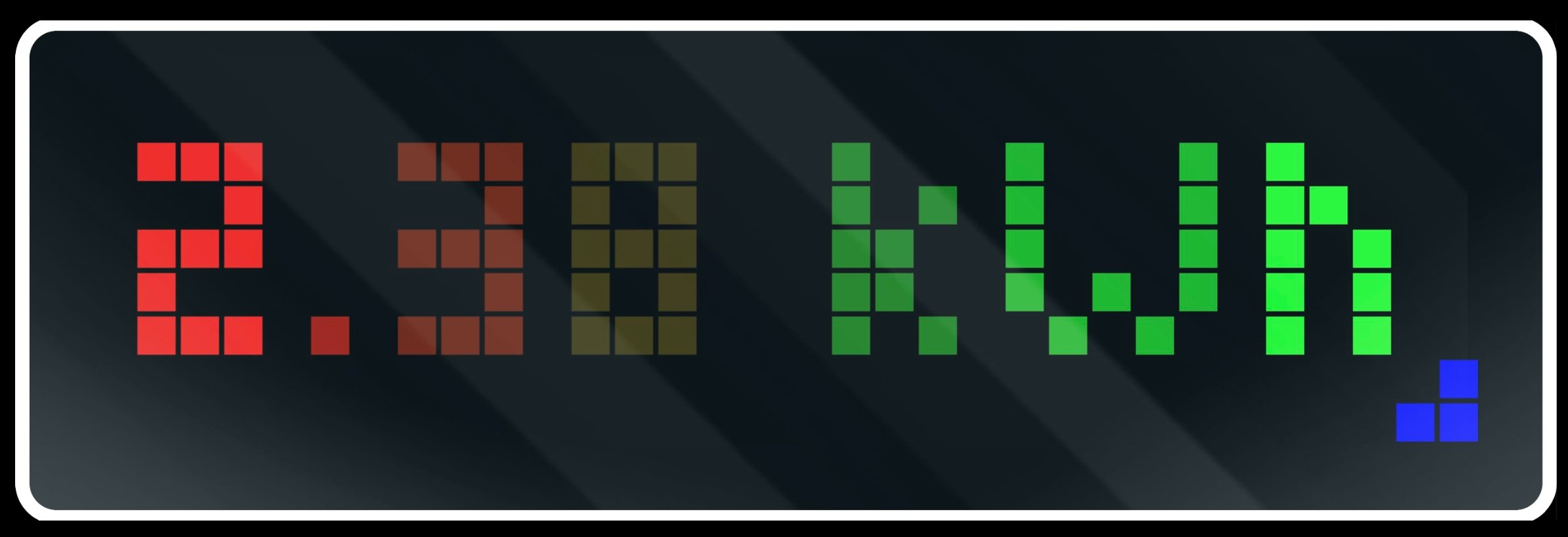

Neu in der 0.82
- ein paar neue Effekte
gradient
Farbwechsel ( hier von rot auf grün)
fadeText
- Ein und Ausblenden des Textes im angegeben Intervall!
blinkText
- Blinken des Textes im angegeben Intervall!
funktioniert bei allen "Apps und Notifikations", scheint aber aktuell nicht miteinander kombinierbar zu sein!
Des weiteren gibt es im Webinterface der Ulanzi eine Backup/Wiederherstellen Funktion. Man kann damit, zB. vor einem Update, seine Einstellungen und Icons sichern und gegebenenfalls wiederherstellen!
Neu in der 0.82
gradient
"gradient": [[255,0,0],[0,255,0]]
fadeText
"fadeText":500
blinkText
"fadeText":500
