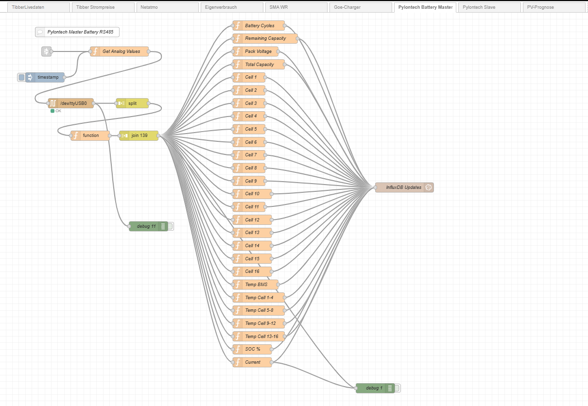

Die gleiche Problematik hatte ich auch mit den aktuellen Images und den Pylontech-Batterien..
siehe ab hier: viewtopic.php?t=1305&start=110
Ich habe es nicht ans Laufen bekommen, habe dann die Segel gestreckt und habe alles in Node-Red aufgebaut..
Es konnte immer nicht der USB-Adapter angesprochen werden..auch bei Nachinstallierten Node-REd --> ging es manchmal einmal nach einem Neustart.
Allerdings mit NodeRed funktionierte es auch nur mit einem originalen Raspberry image.. Who knows why.. :-) Läuft seit 1 Monat ohne Ausfälle..
