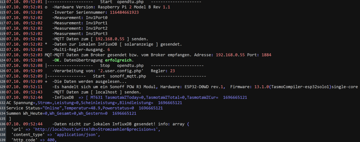

Ich komme nicht weiter, anscheinend wird die sonoff_mqtt_math.php nicht verwendet. Man muss sie doch nicht extra aktivieren, oder?
Was mache ich falsch?

Das Problem ist, dass hier keine Daten vorhanden sind:
$aktuelleDaten["TasmotaWZCur"] = $EnergyA["SENSOR"]["MT631"]["P"];

Danke für Deine Antwort! Und wie bekomme ich die Daten dort rein? Der Groschen ist noch nicht gefallen ;)

Die Frage ist, woher Du diese _math.php kopiert hast. Das muss zuerst berichtigt werden, denn wenn auch nur ein Wert fehlt kann nicht in die Datenbank gespeichert werden...
Es sind auch bei den Datenfeldern Strom, Scheinleistung, Blindleistung usw keine Daten hinterlegt...

Die math habe ich aus diesen Thread viewtopic.php?p=21402&hilit=sonoff_mqtt_math.php#p21402
Ich brauche ja nur die momentane Leistung(P) und gesamt Verbrauch( E_in). Mehr gibt mein Zähler auch nicht her.

Hänge doch mal Deine _math.php hier an. Und schreibe dazu, welche Daten Dein Zusatzgerät liefert. Vielleicht wird es dann klar, welche Zeilen in der _math.php überflüssig sind...
