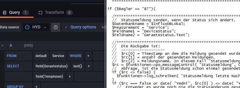

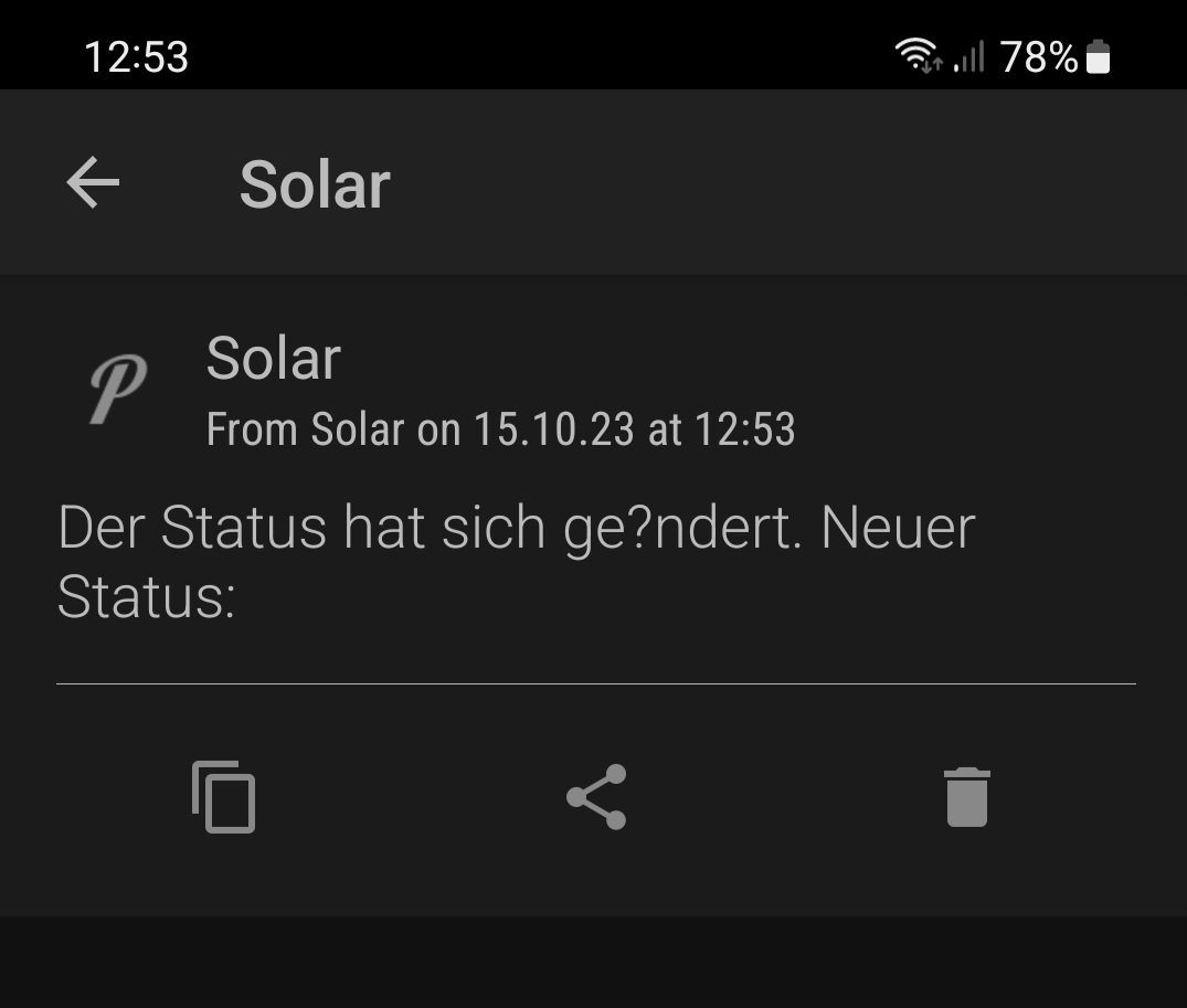

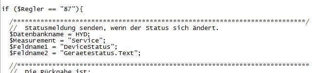

Re: SofarSolar Meldung an Puhover ---->nichts geht
Hallo
Aktuell bekomme ich den Status über Pushover aber die Info fehlt was geändert hat
Aktuell steht es so in der Meldung_Senden.php allerdings kommt in Pushover nur das an hat noch jemand ne Idee oder Ansatz für mich
so steht es in der Datenbank das steht in Grafana und Funktioniert soweit Datenbank Name hab ich auch getestet, ändert aber nichts
das anpassen von DeviceStatus auf Geraetestatus
oder das anpassen von Feldname hat nichts gebracht
