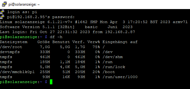

Hi Ulrich,
meine SD-Karte ist zu 75% beschrieben. Anscheinend hat der RPI damit schon Probleme. Ich versuche die Karte auf eine 16GB SD zu klonen ohne nicht noch einmal alles wieder installieren zu müssen.

Re: Grafana Dashboard nicht mehr erreichbar
Ist das den wirklich nur eine 8 GB SD-Karte oder hast du nur vergessen den gesamten Speicher freizugeben? Siehe hier: download/Speicher_erweitern.pdf

Wayne_23
Beiträge: 3
Registriert: Fr 4. Aug 2023, 08:39
Beitrag von Wayne_23 »
Ulrich hat geschrieben:
So 29. Okt 2023, 13:08
Sorry für den Anfänger-Fehler!
Ist ne 32GB Karte und hat mit df -h den restlichen Platz frei gemacht.
Danke :-)
