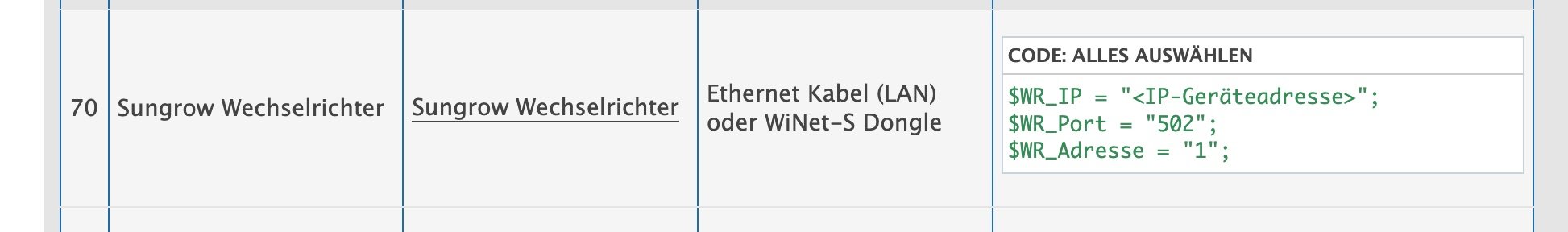

Ok super danke für deine Hilfe. Würde aber es erst mit dem PI 3 probieren. Brauche noch noch was oder geht es bei meinen Wechselrichter alles über das Lan Kabel? Habe oft gelesen das man noch ein usb brauchen würde?
