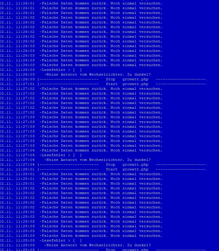

ich hänge mich hier mal mit dran.
Mein Log sieht genauso aus und ich würde auch gerne wissen was ich falsch mache.

Re: Bekomme keine daten von growatt 5000es
moin ich habe auch pin 1 und 2 aber daten kommen trotzdem keine sind auch von der richtigen seite
Christian hast du auch eine growatt 5000es ? wenn ja hast du am wr irgendetwas eingestellt?
Geb mal auf der Konsole
hwinfo --usb
Ein und mach Screenshot.
Entweder ist am Adapter was faul oder du hast falschen Chipsatz
Plus Screenshot vom log
hwinfo --usb

das steht da
srceen vom log ist im anhang sagt immernoch das gleiche

das steht da
Hmmm, entweder hat das Kabel nen Hau,Nehm mal anderes. Oder der Adapter selber.
" zu dunkel?" Deutet auf fehlende Verbindung hin.
