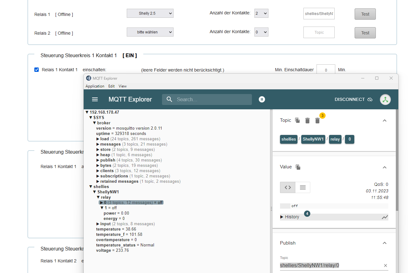

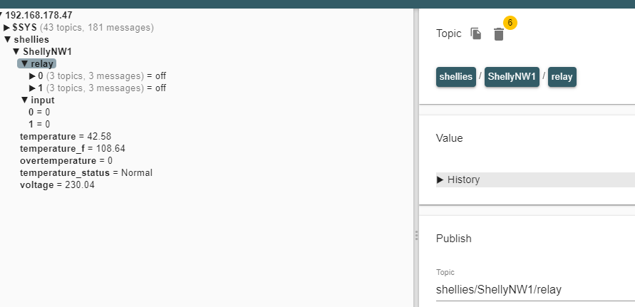

Ich habe nochmal ein paar Screnshots rann gehängt, vielleicht kannst Du dier ja nochmal etwas Zeit für mein Problem nehmen.

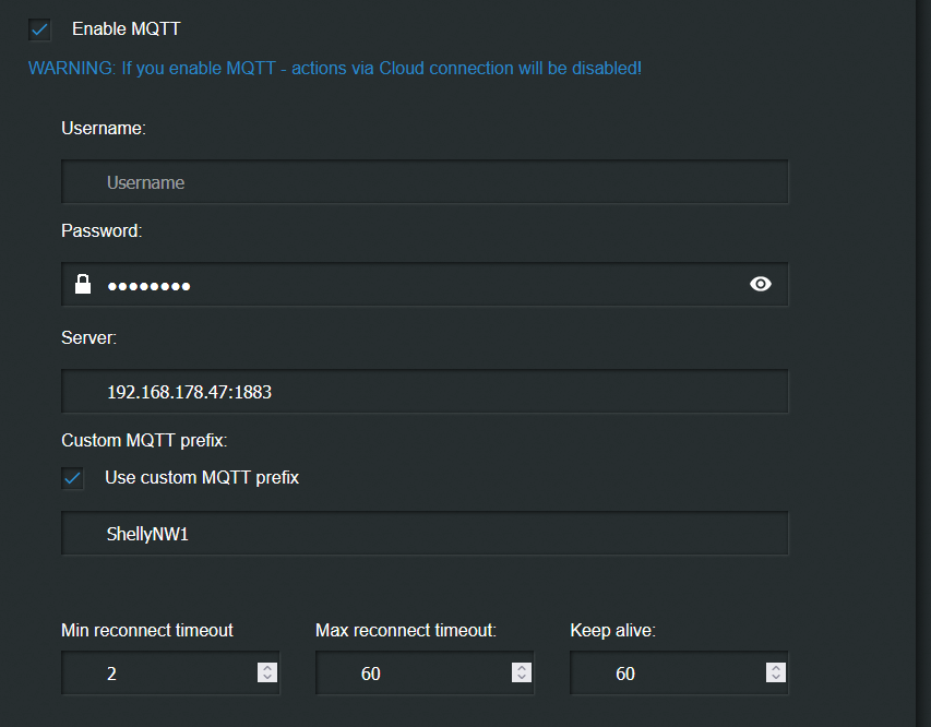

Mach mal das :1883 bei der Serveradresse raus

@TeamO: das mit der Serveradresse hat nichts gebracht, hab es aber ersmal bei der IP belassen.

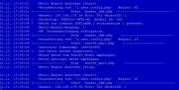

Guten Abend,
also, nach dem ich einige Tage mit etlichen Versuchen verbracht habe, bin ich mit meinen Möglichkeiten am Ende
Leider hatte ich keinen Erfolg bei der Ansteuerung des Shellys über die Automation .
Ich habe das System völlig neu als Singelversion aufgestetzt, den Typ des Wechselrichter "62" , die IP mit MODBUS Port 502 eingetragen.
Die Daten werden mitgeschrieben und in Grafana angezeigt.

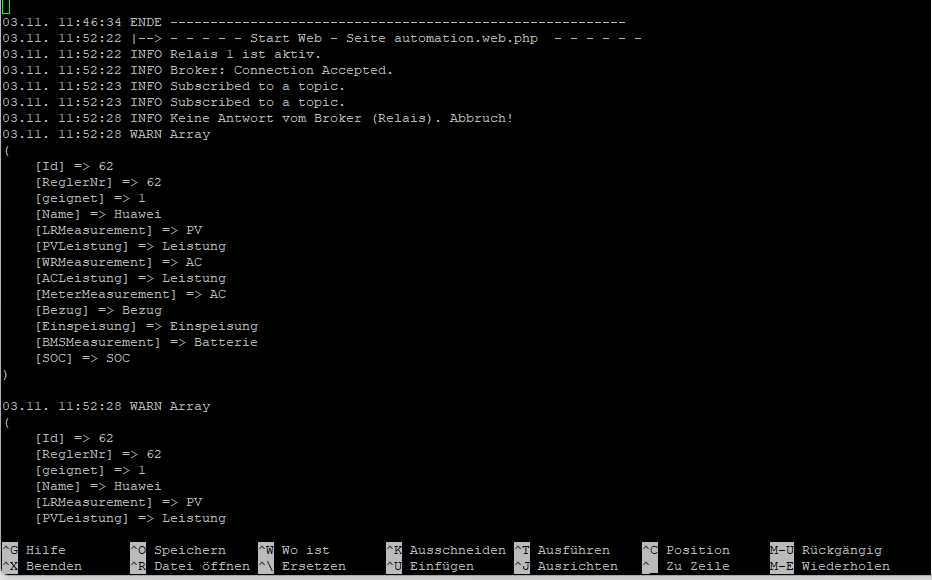

In Crontab habe ich die Zeile für " Automation ...." aktiviert.
Der Shelly 2.5 wird mir nach wie vor als "Offline" angezeigt
Offline in diesem Sinn ist er aber nicht, da ich ihn mit seiner IP erreichen und schalten kann!?
Da ja die Automation auch in der Singelvers. funktionieren soll, frage ich mich aber, woher die Automation weis, welcher Shelly angesprochen werden soll? Da ja in dieser Version nirgends die Verbindungsdaten IP ec. eingetragen werden können.
