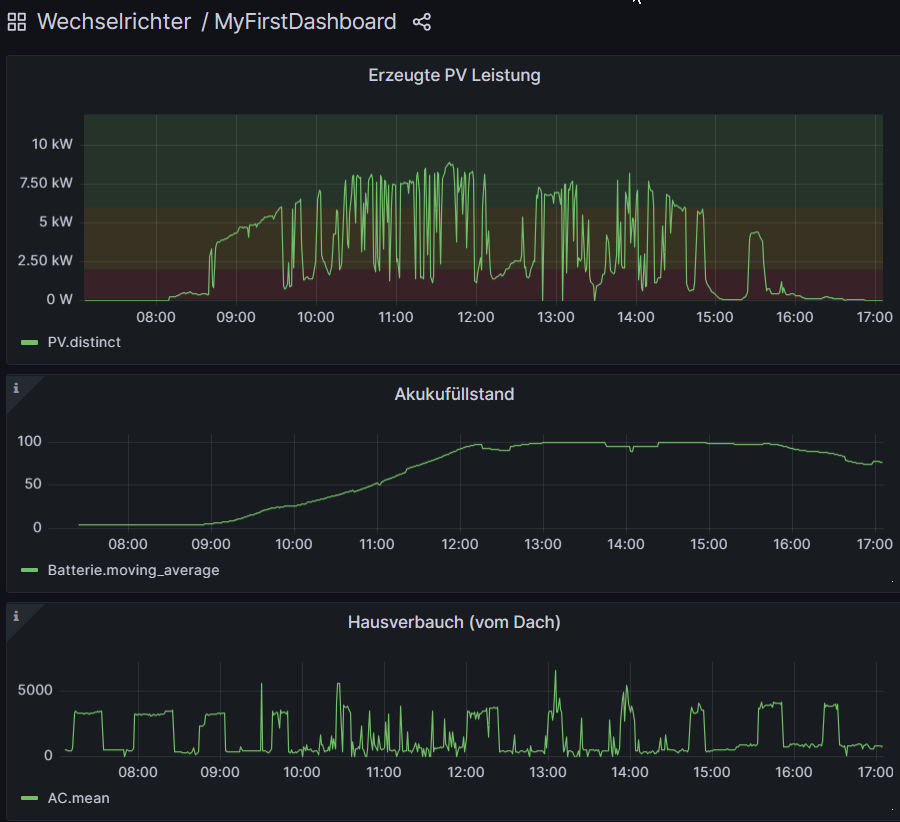

Hallo (zusammen) ...
Ich kann Teilrrfolg vermelden.
Es gibt - so sieht es jedenfalls in den Diagrammen aus (ich habe mir jetzt die Mühe gemacht in die Datenbank / Logs zu schauen) noch einzelne Drops, aber das sind Peanuts. Ich habe es mit "average(20)" so ein bischen glattgemacht.
Anbei ein Screenshot der letzten 10h - wir hatten hier im Süden Hessens. Heute ganz gute Sonne. Konnte neben dem Laden des Akkus sogar was einspeisen. Jetzt wird die WP den Speicher leersaugen ... Ich bin ja noch Anfänger - mein erster Winter - Heute wäre ein Tag gewesen, an dem man am Nachmittag - mit dem Überschuss - das Haus auf >20° hätte aufheizen können.
Danke und Gruss, Dieter
