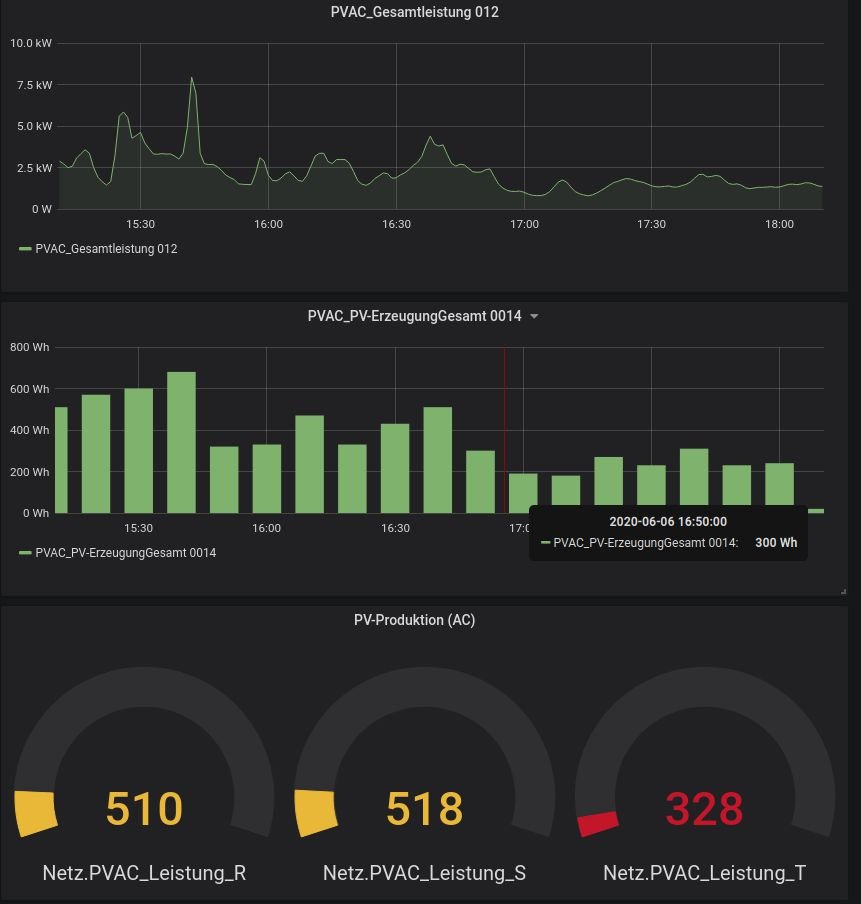

da sonst keiner was dazu schreibt, hier mal ein Vorschlag für eine Änderung:
000AH - Grid-Meter Total Energy consume from grid => Measurement Summen => Wh_NetzbezugGesamt
0008H - Grid Meter Total energy feed to grid => Measurement Summen => Wh_NetzeinspeisungGesamt
0012H PVMeter_ActivePower_Total - Total Active power (PV Meter) => Measurement AC => PV_AC_Total_Active_Power
0014H PVMeter_Erzeugung_Total - Total energy feed to grid (PV Meter) => Measurement Summen => PV_AC_Total_Energy_feed_to_Grid
Das PV_AC, damit man hier erkennt, dass es die per AC angebundene PV-Anlage ist, im Gegensatz zur direkt an den Wechselrichter anschliessbaren Anlage.
daher schlage ich auch hier noch Änderungen vor - statt PV_ dann PV_AC:
PVMeter_ActivePowerA 000CH Active power of A phase (PV Meter) => Measurement AC => PV_AC_Wirkleistung_R
PVMeter_ActivePowerB 000EH Active power of B phase (PV Meter) => Measurement AC => PV_AC_Wirkleistung_S
PVMeter_ActivePowerC 0010H Active power of C phase (PV Meter) => Measurement AC => PV_AC_Wirkleistung_T
dann stehen alle Werte für den PV_Meter unter PV_AC.
Hier mal ein Schaltbild:
Oben links die PV-Anlage, die per AC angebunden ist, mit eigenem Wechselrichter und über den Zähler PVMETER erfasst.
Unten links die direkt angeschlossene PV-Anlage
Rechts der Zähler zum Netz
Das Bild ist von der Herstellerseite.
Bei Neuinstallationen ist in der Regel nur die PV-Anlage links unten vorhanden.
Bei Nachrüstung die PV-Anlage links oben.
Bei Bedarf kann man aber auch beides anschliessen.

Re: Alpha ESS T10
Hi Leute,
erst mal vielen Dank an Ulrich für den perfekten Service
Die Daten für den T10 waren ein wenig durcheinander. Der T10 hat ja mehrere Ein-/Ausgänge und mehrere Messgeräte.
Ulrich hat freundlicherweise jetzt die Daten nach Modbus-Handbuch des T10 angelegt und sortiert.
Ich bastel gerade ein Dashboard mit allen Werten, um zu testen, ob alles funktioniert.
Unglücklicherweise gab es heute zu wenig Sonne. Der Akku wurde geladen, aber (fast) nichts eingespeist, da brauche ich noch mehr Sonne und mehr Daten. Auch für die Daten pro 24h muss man einfach noch warten...
Hier mal eine erste Grafik für die Werte am Netz-Meter. Das ist das 3phasige Messgerät, das jeder T10-Besitzer direkt am Netzanschluss installiert haben sollte: Die Nummern sind die Speicheradressen der Werte im T10
Die Namen sind die Variablen.
Bei Netz-Bezug dachte ich erst an einen Fehler, aber das werden wohl die Zählerbedingten Schwankungen sein. Je nach Lastwechsel und Geschwindigkeit der Nachregelung gehen immer ein paar Energieeinheiten hin und her.
Netz_EinspeisungGesamt sind auch nur Schwankungen, es ging so gut wie alles in den Akku, da blieben nur wenig für die Einspeisung.
Netz Gesamtleistung ist die aktuelle Leistung am Netzanschluss - Positiv = Bezug, Negativ = Einspeisung.
Bei Netz_Leistung_T/S/R sieht man die 3 Phasen, da sieht man jetzt sehr schön, wie Bezug und Einspeisung der einzelnen Phasen ausgeglichen werden.

Hier noch die weiteren Werte für eine PV-Anlage, die per AC angekoppelt ist. Dafür muss noch ein 2. Zähler vorhanden sein, der im T10 als PV-Meter angezeigt wird. Diese Anbindung wird bei Nachrüstung verwendet. Diese Variablen gelten nur für den PV-Meter bei AC-Kopplung. PV-Anlagen die direkt am T10 angeschlossen sind, werden hier NICHT gemessen, dafür gibt es andere Variablen!
alle Werte sind zu finden unter NETZ, damit sind die Variablen für Netz (NET-Meter und PV-Meter) komplett
000C PVAC_Leistung_R 1w/bit
000E PVAC_Leistung_S 1w/bit
0010 PVAC_Leistung_T 1w/bit
0012 PVAC_Gesamtleistung 1w/bit
0014 PVAC_PV-Erzeugung_gesamt 0.01KWh/bit
Grafik dazu: PVAC_Gesamtleistung 012 - Gesamtleistung der über AC gekoppelten PV-Anlage
PVAC_PV-Erzeugung_gesamt 0014 - Summe der erzeugten Energie
PVAC_Leistung R/S/T 000C - 0010: die 3 Phasen. Ich habe 6kWp 3phasig und 1x 2kWp OST 1phasig sowie 1x 2kWp Süd 1phasig, daher die unterschiedlichen Leistungen auf den 3 Phasen.
