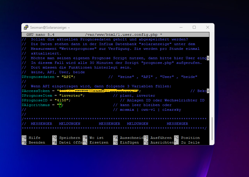

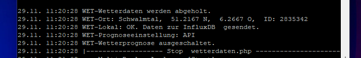

ich benötige mal ein wenig Hilfe bei der Solarprognose.
Wetterdaten und Prognose habe ich so eingerichtet, wie es in den Beschreibungen steht.
Die Wetterdaten werden auch abgeholt, aber die Prognosedaten nicht.
Da steht dann immer Wetterprognose ausgeschaltet.
Muss man die nochmal gesondert einschaltet? Ich gehe davon aus, dass die zusammen mit den Wetterdaten eingeschaltet wird :?
Ich hänge mal Ausschnitte der Log-Datei und der Config bei. Vielleicht fällt jemanden was auf?
Besten Dank schon mal

Bitte prüfe einmal ob der $AccessToken genau 32 Charakter hat. Es müssen genau 32 Stellen sein.
Bitte mache ein Update auf die Solaranzeige. Du benutzt noch nicht die aktuelle Version.

Guten morgen,
das war dann tatsächlich der Fehler. In der Regel sitzt der Fehler ja vor dem Bildschirm :-) Gefühlte hundertmal den API-Schlüssel kontrolliert und jedes mal den kleinen Buchstaben übersehen. :roll:
Schlüssel erneut eingegeben und jetzt funktioniert es.
