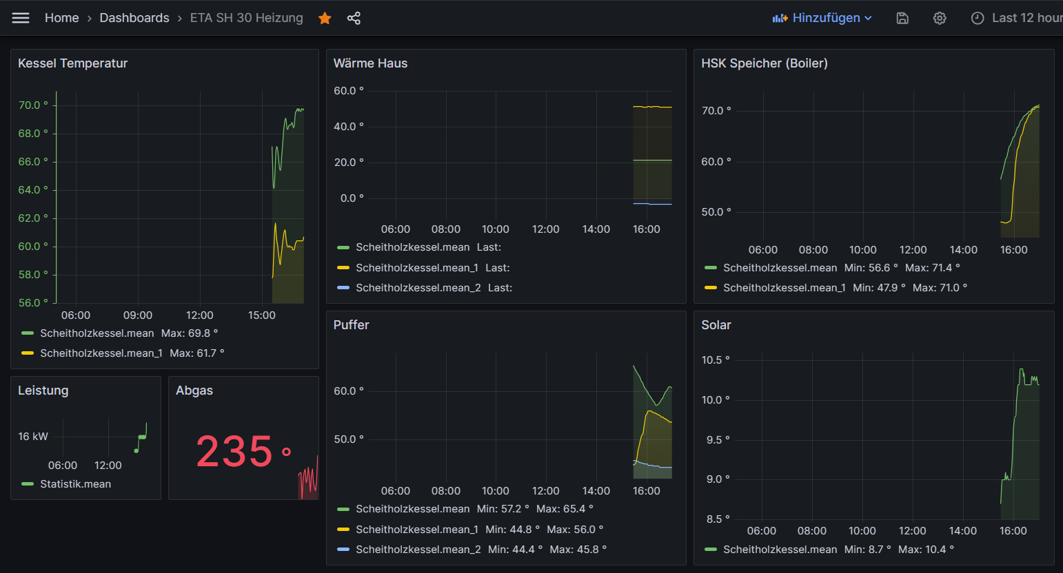

Eine Frage ha ich dazu wie kann man unten die Mean namentlich ändern?
** hat sich erledigt*
So un geht es weiter ans rum Basteln im Dashboard wenn es ferig ist stelle ich das ganze mal ein.
