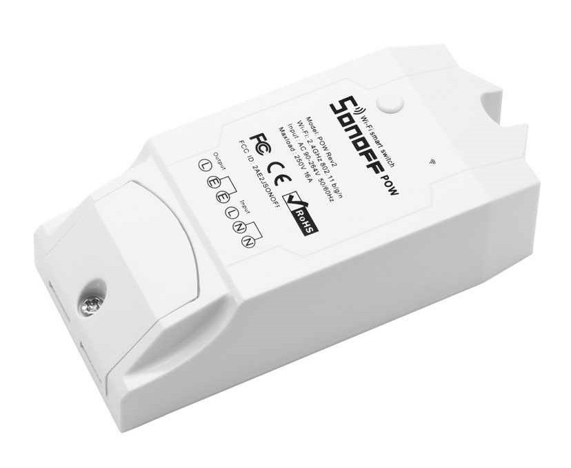

Ein Gerät nehmen, was schon in der Solaranzeige integriert ist, und es dann damit auslesen lassen. Z.B. den Sonoff POW R2 mit Tasmota Firmware oder den Shelly Plus 1PM
Das Ergebnis sieht dann so aus. Z.B. der Sonoff POW R2 mit Tasmota Firmware:
Aber bitte erst genau nachsehen, ob das ausgesuchte Gerät auch in der Solaranzeige integriert ist.
