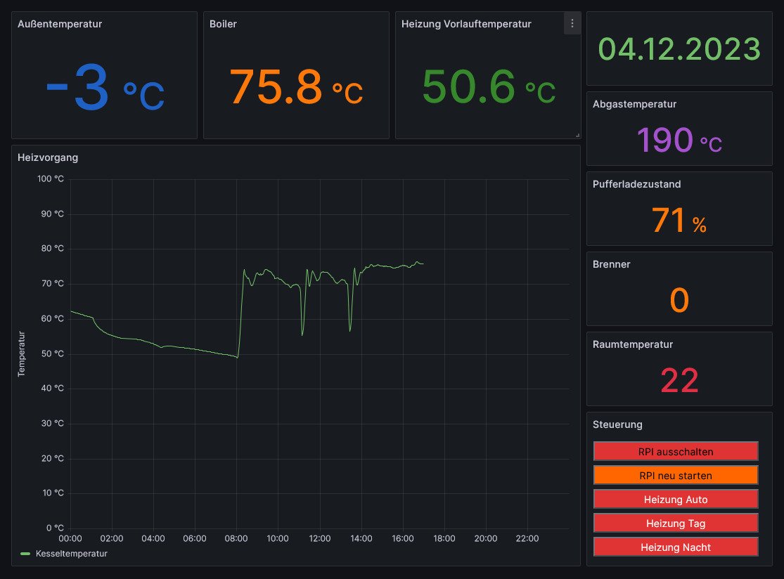

Jaaaaaaaaa ich feier es , ich konnte sogar schon korrekturen an der Heizug vornehmen damit weniger geregelt wird , das ganze ist nur möglich weil man auch mal live sieht wie das ganze sich verhält .
Hier sieht man den Morgen wie Angeheizt wurde die kleine Spitze in der Solaranzeige da wurde die Dachbodentreppe geöffnet und da bei dem Temperatursensor der Solarnlage noch ein Loch in der Dach Isolierung ist ( ich musste den Sensor wegen eines Blitzschlage Tauschen) kann man sehen wie hier die Wärme abhaut , da muss ich heute hoch und das wieder verschließen.

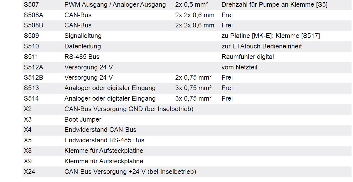

Ich überlege meinen ETA SH20 twin Bj.2020 in Solaranzeige einzubinden.
Habe mir einmal die Platienen Anschlüsse angesenen konnte aber keine RS232 Schnittstelle finden. Vielleicht kann mir jemand nähre Details geben!
Beiträge: 6474
Hat sich bedankt: 161 Mal
Danksagung erhalten: 923 Mal
Re: ETA Scheitholzkessel / Stückholzkessel
Die Frage solltst du im Holzheizer Forum stellen. Dort tummeln sich viele, die so einen Ofen haben. Eventuell gibt es darauf auch dort schon einen Hinweis.

Du hast ja an deinem neuen Kessel auh schon einen rs485 Bus Anschluss ich weis nich wie kompliziert hier das einbinden ist das knn dir nur ullrich beantworten, denke aber das das nochmals programierarbeit ist.
