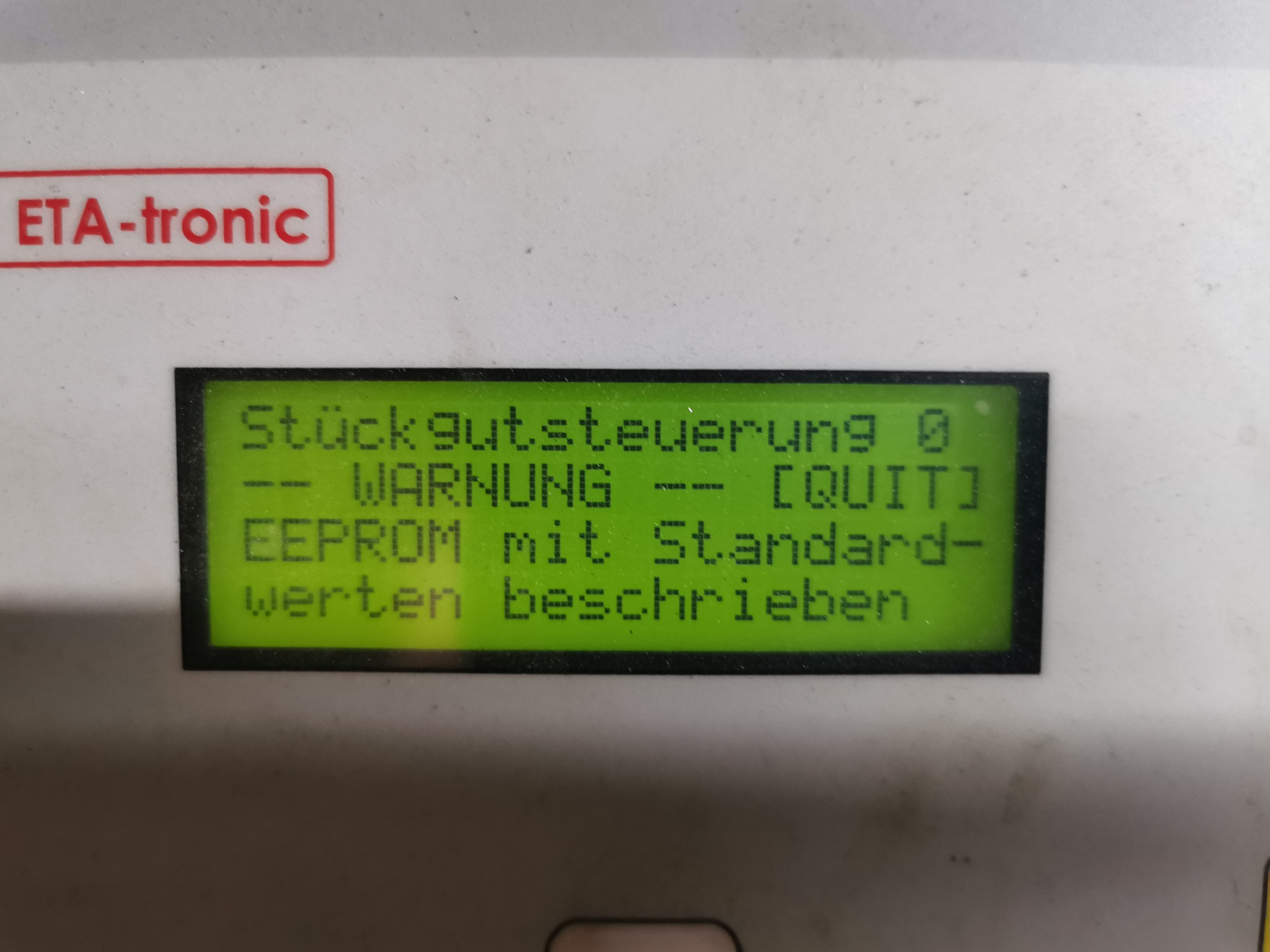

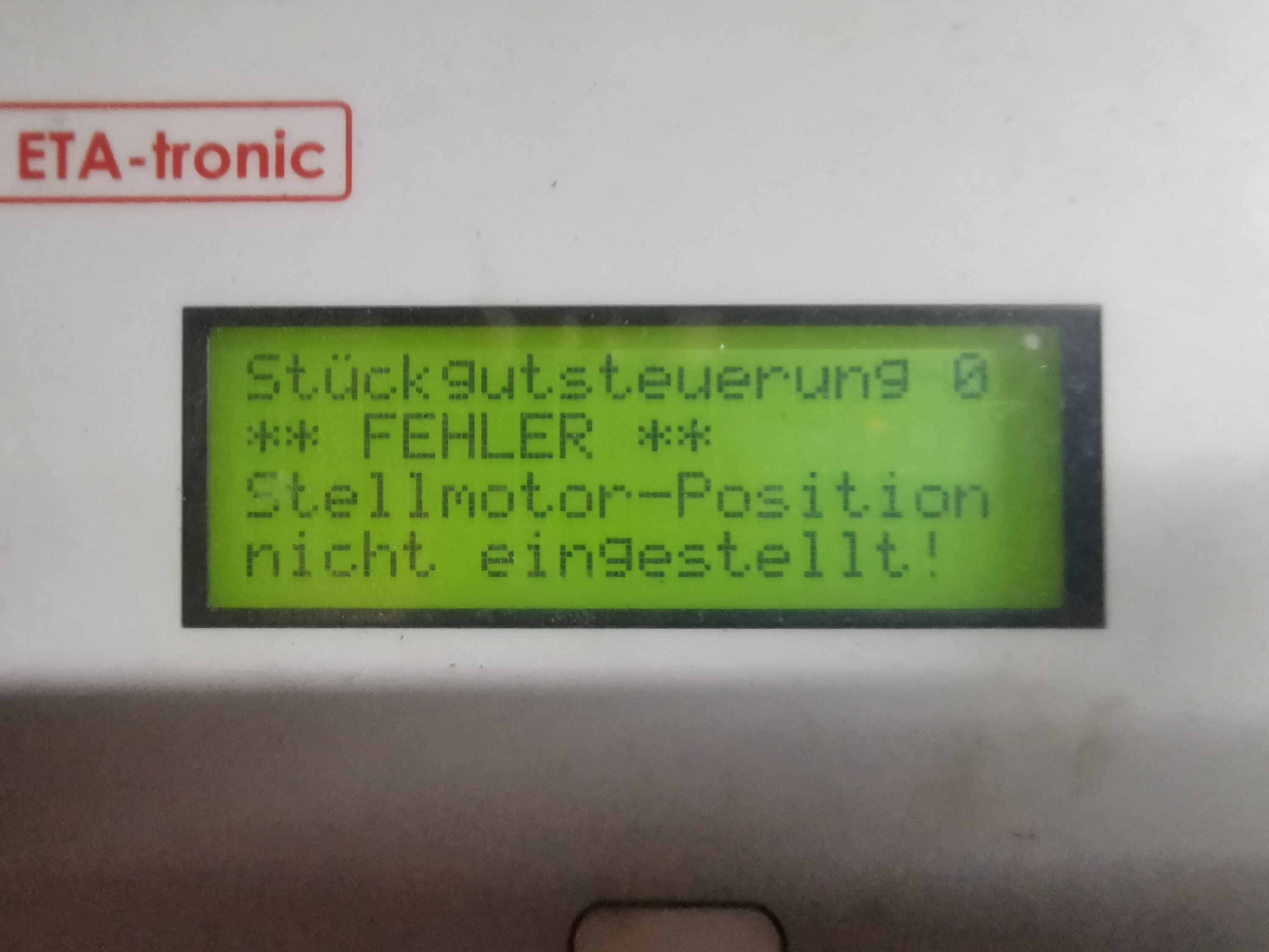

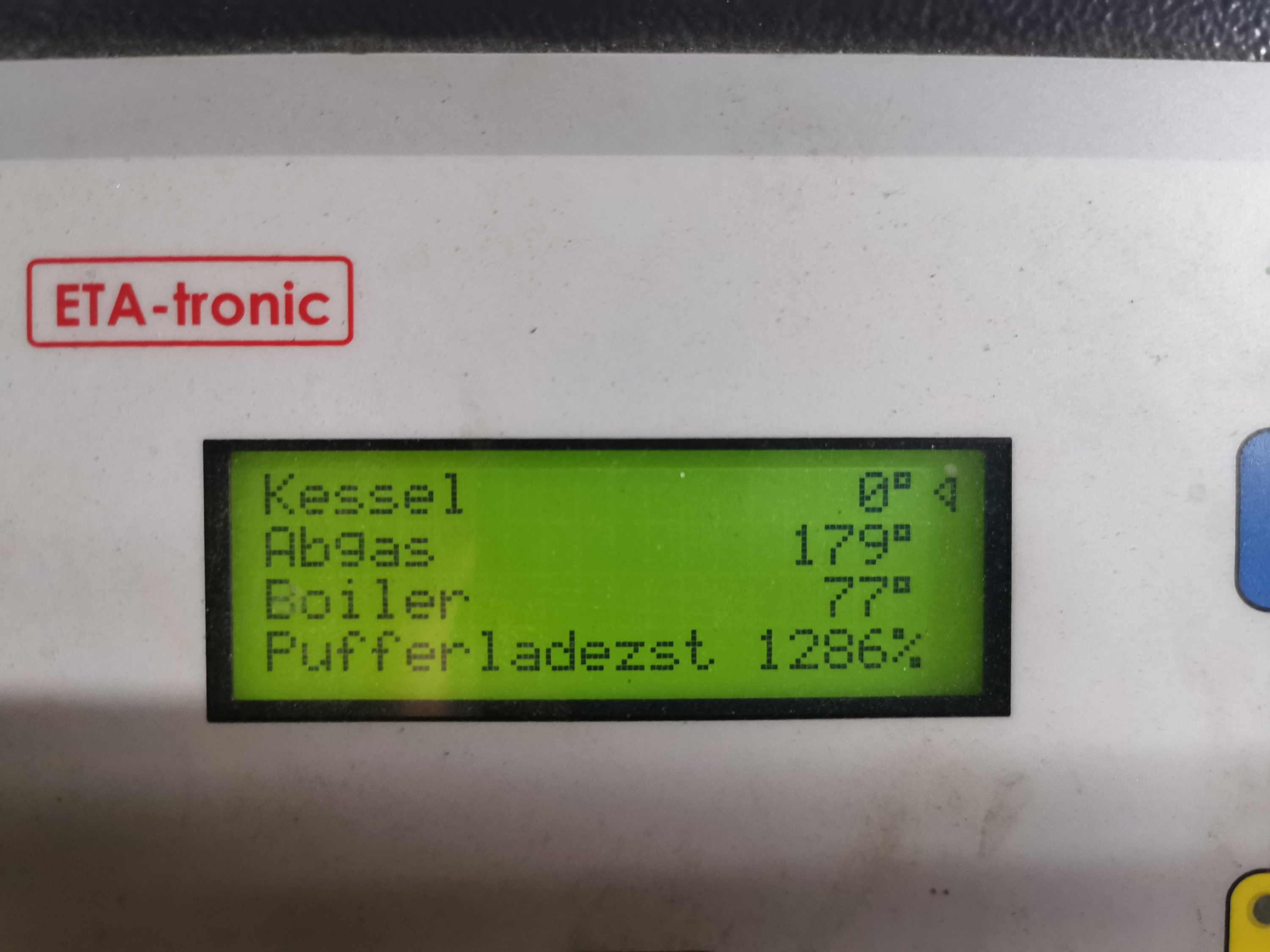

So ich Poste mal hier weil es war ja doch Akut das Problem.
Was ist passiert nach umstellung von Ulrich auf die 30 Parameter ging bei mir der Kessel in Störung brachte unplausible werte, zb Pufferladezustand 1268% dann ist der Kessel 2 x selbständig mit der Software runter gefahren innerhalb weniger Minuten, und reagierte dann sehr verzögert.
Ich hab dan den Kessel einmal Komplett vom Strom genommen und neu Hoch Fahren lassen, die Steuerung reagierte wieder zwar langsam aber sie reagierte wieder.
Nach nun ca 4 Std war das Phänomän wieder da selbes Prozedere nur dieses Mal brachte er das Nun war guter Rat teuer den 2 min vorher hat meine Frau noch nach gelegt und der Puffer war bei 70% ich konnte mir keinerlei reim darauf machen .
Was ist passiert die Steuerung kam so durcheinander das sie sich auf Werkseinstellung zurück gesetzt hatte und somit die Stellmotoren Seite neu vergeben werden musste auch all enderen Parameter wurden zurück gesetzt, was natürlich ohne Dokumentation gar nicht sinnvoll ist man vergisst mal schnell etwas, ich hatte im Sommer zum Glück die Anlage so neu Konfiguriert das die Solaranlage nun mit gesteuert wird, und hatte alle Parameter mir notiert auch weil ich ein paar extra Sensoren angeschlossen hatte um eben Logische Schatungen zu haben.
Fazit aus der Geschichte es läuft wieder man muss nicht alles Sensorwerte haben zb Stellmotoren oder der O² gehalt sind für mich persönlich zweitrangig.
Da man die Eta Heizung sehr Komplex verschalten kann muss jeder für sich entscheiden was er für werte braucht, Idealerweise wäre hier eine Anleitung wie man diese Aktiviert und deaktiviert Sinnvoll, so kann jeder nach gut dünken seine Werte einstellen aber nie mehr als 20 Stk sonst steigt das e Promm der Heizung aus.
Und nu zu meinem persönliche Fazit Danke an Ulrich das er es überhaupt programiert hat, das hat ihm sicher ein Paar graue Haare mehr Wachsen lassen Böse bin ich in keinster Weise da ich weis das neu Programierungen nie zu 100% Laufen, bei den alten 4 Zeilen Eta`s ist das auslesen fast nicht möglich ohne seine Programierkenntnisse bei den Touch ist es einfacher.
