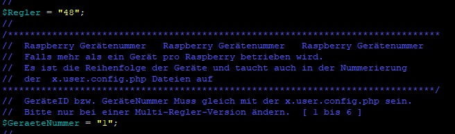

Hier mal ein Screenshot was damit gemeint ist. Der WR (48) und das SmartMeter (49) ist in der Config aufgeführt.
Ich habe einen MOD10 mit 2 Strings und einem APX Batterie System. Das ist alles nur zum zusammenstecken, kein DIY oder gebastel oder so.
Der WR hängt an einem SmartMeter DTSU666.

Re: APX Anbindung in Grafana
Du musst nur die 48 als Regler eintragen. Der Smart Meter ist kein eigenes Gerät. Die Werte vom SmartMeter kommen vom WR.
Siehe screenshot.
Siehe screenshot.
