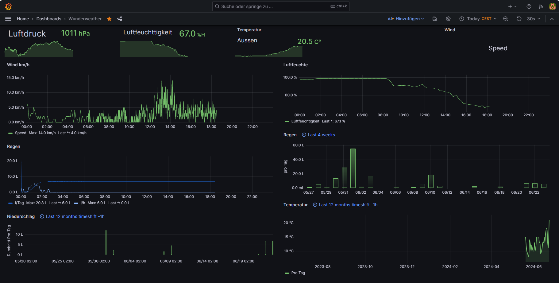

Re: Netatmo Wetterstation mit Solaranzeige
https://github.com/Deepintheeast/wunder2influx
Hier besteht die möglichkeit das ganze auch aus zulesen. So sieht dazu mein Dashboard aus. Und das ist die Jason Datei.
