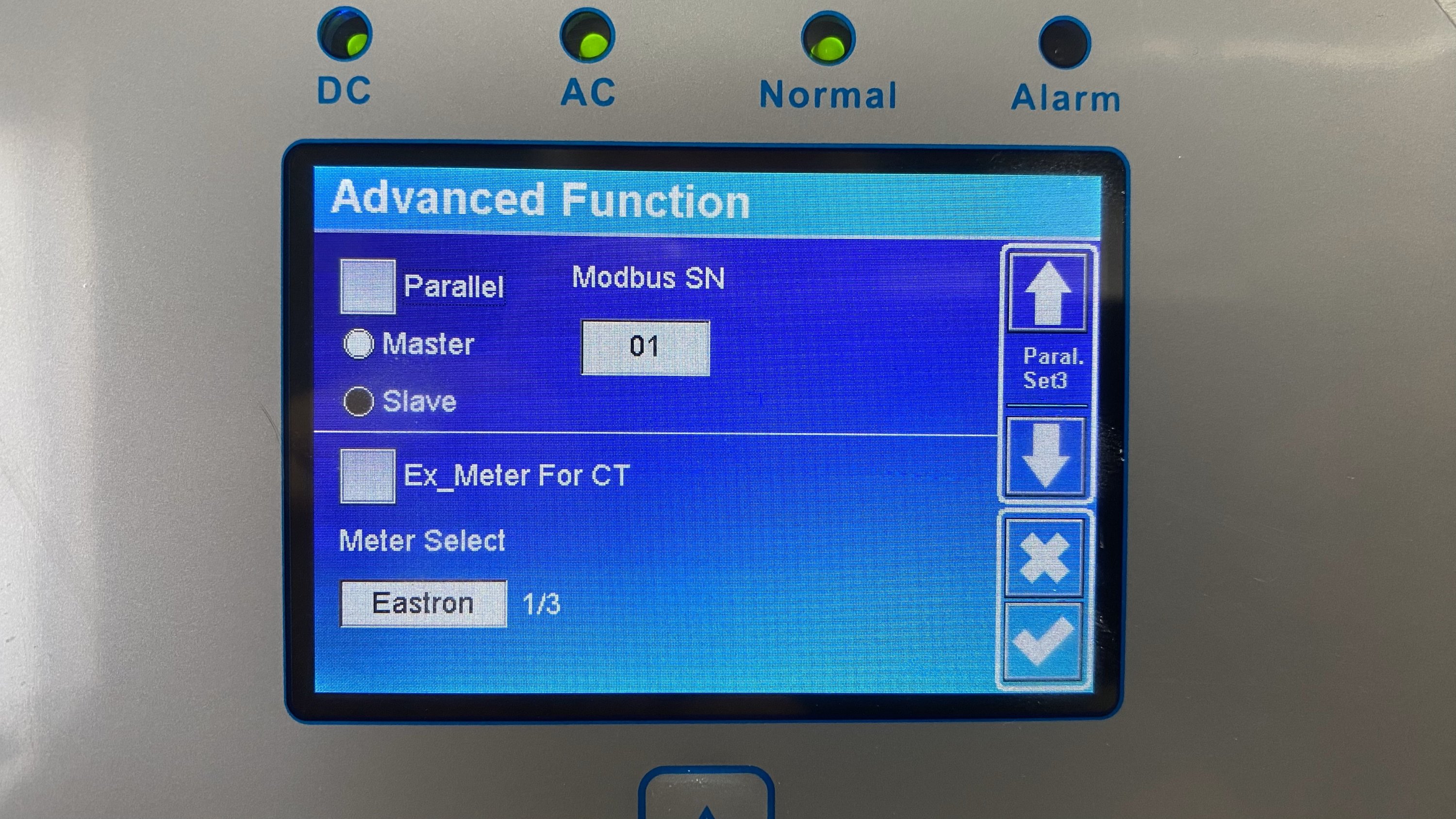

Ich finde hier nur die angegebene Adresse (welche von der Logik her auch die korrekte sein müsste)
Hier steht bei beiden Wechselrichtern die "01"
