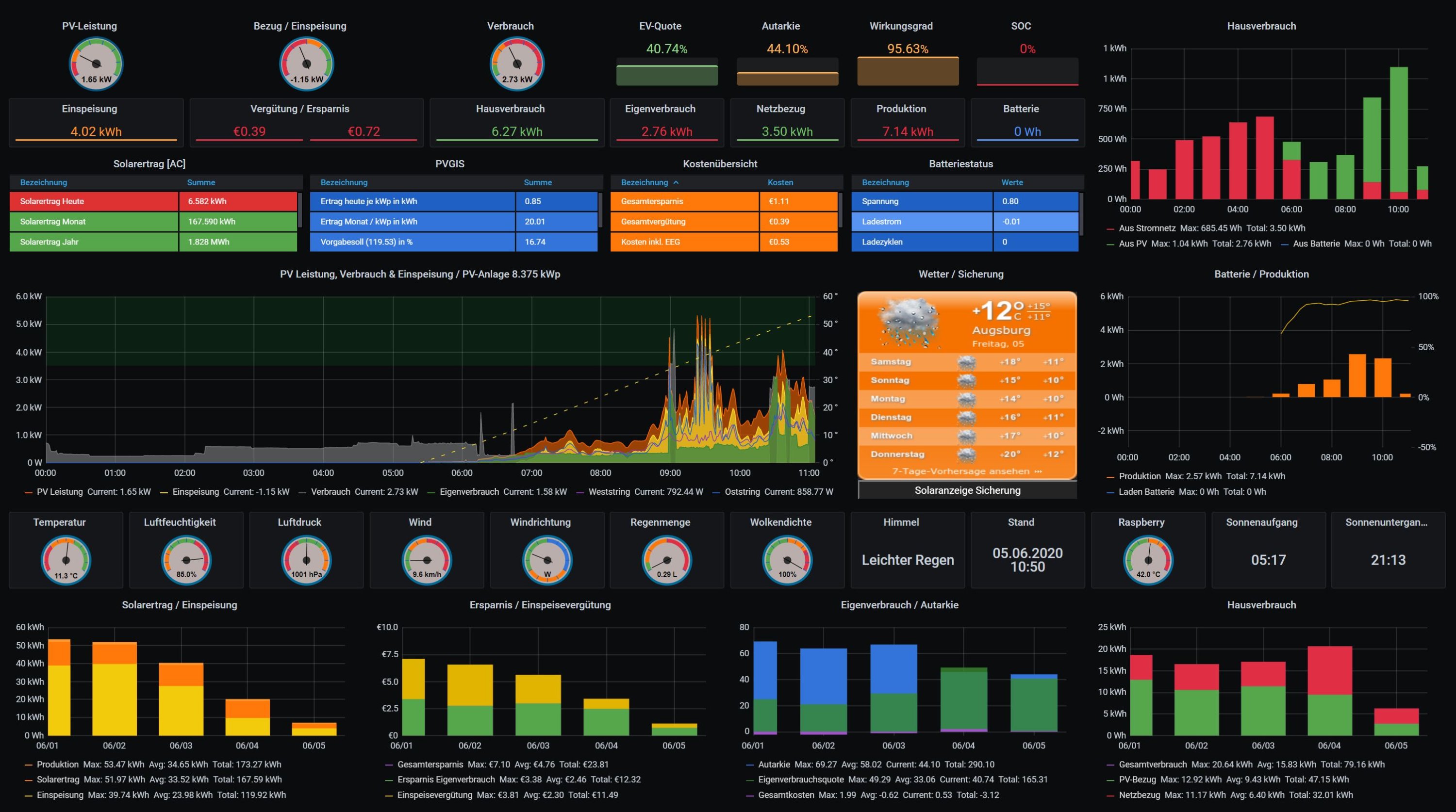

Wetterplugin mit automatischer Skalierung einbauen.
Neues Panel hinzufügen, Visualisierung Text-Plugin, Mode HTML wählen und dann z.B. folgendes einfügen:
<a target="_blank" href="https://hotel-mix.de/weather/augsburg-6352"><img [b]style="width: 100%; height: 265px;"[/b] src="https://w.bookcdn.com/weather/picture/4_6352_1_2_f57200_250_ffffff_333333_08488D_1_ffffff_333333_0_6.png?scode=124&domid=591&anc_id=69501"  alt="booked.net"/></a>

ist es möglich das, dass wetter plugin sich alle paar minuten von selbst aktualisiert ? bisher wird es nur neu geladen beim laden des ganzen dashboards !

Bei der automatischen Aktualisierung wird das Wetter bei mir nicht aktualisiert. Es wird nur neu geladen wenn man diekomplette seite mit f5 neu lädt.

Nach dieser Zeit wird das Wetter aber nicht neu geladen, sondern nur die anderen Werte !
