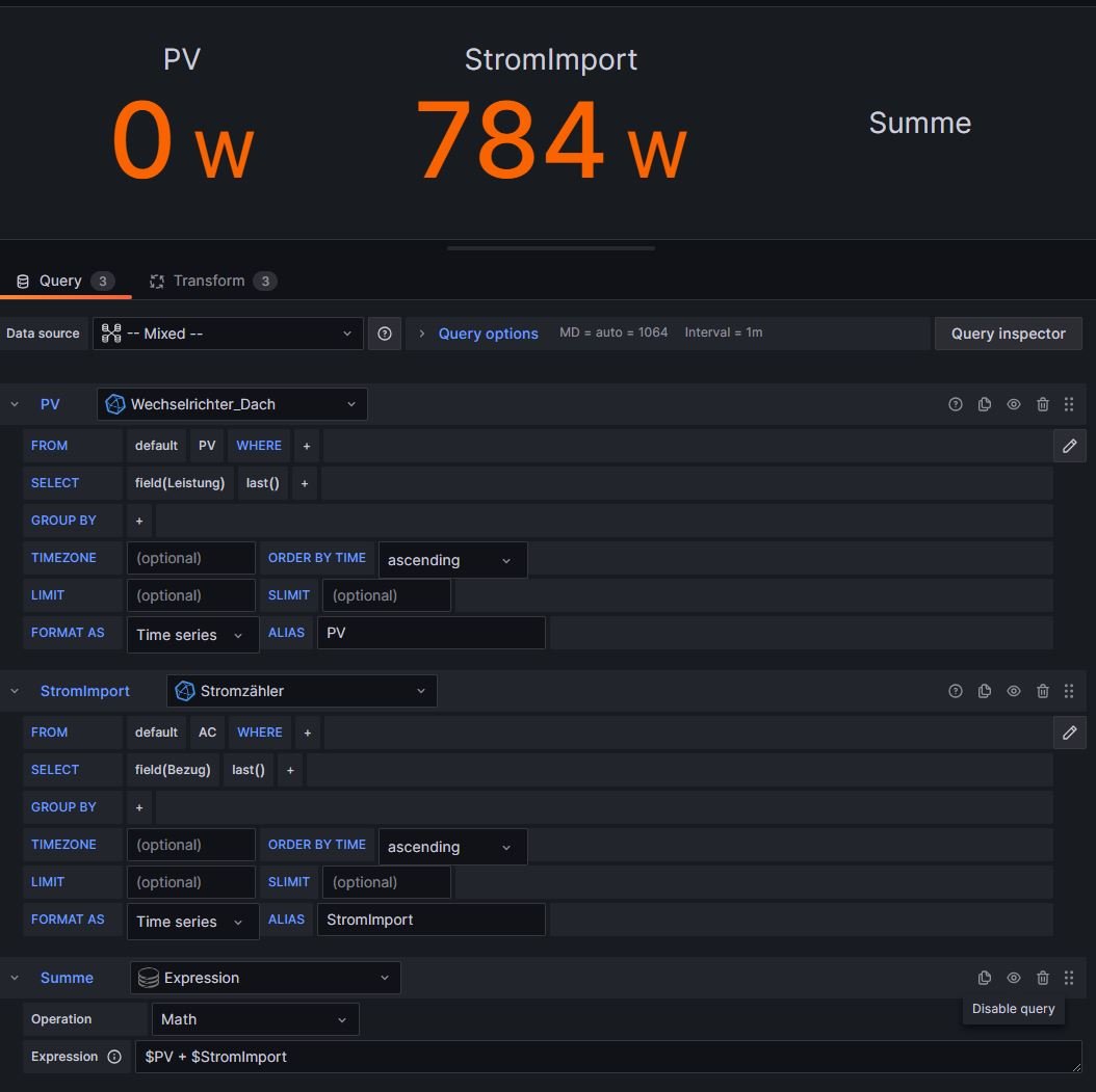

Also, bei mir sieht es jetzt so aus, wenn ich die Addition über query und expression mache: Unter "Summe" müsste ja 784w stehen. Anscheinend liegt es daran, dass der Wert PV nicht mit einer Zahl gefüllt ist (warum auch immer).
Mittels "transform" sollte das ja dann gehen:
Geht's aber nicht, wie man sieht.
Wie haben das denn andere User gemacht und gelöst?
Danke für jede Hilfe!

Es muss doch möglich sein 2 simple Zahlen zu addieren. PV Summe der einzelnen Strings. Besonderheit bei mir ist, dass sich der eine Wechselricht Abends schlafen legt und nichts mehr schickt. Aber dann muss eben 0 angenommen werden. Bei mir melden aber diverse Anzeigen "no data" oder "NaN"
Wie haben das denn andere hier gelöst?

Du kannst versuchen die Rechnung nicht über expression zu machen, sondern über eine kombinierte Abfrage der influxDB.
Dann könnte es funktionieren.

Ich glaube ich hatte den Fall früher auch irgendwann mal.. sobald eine teilabfrage nichts (NaN) zurück liefert, gibt es kein Gesamtergebnis.. Du müsstest dann am besten die Berechnung in einer _math.php machen, da kann man dann auch die Teilabfrage auf 0 setzen, wo kein Ergebnis geliefert wird.

@Timo: "kombinierte Abfrage"? Was genau meinst du? In der Query funktioniert nur solange, wie auch Daten in die influx gespeichert werden. Wenn ein Gerät sich abgeschaltet hat (oder man es entfernt hat), dann wird die influx nicht mehr gefüllt und man bekommt NaN zurück. Weder Expressions, noch Queries funktionieren dann noch. Man kann zwar über Value Mapping NaN eine 0 zuweisen, aber das nutzt nix, da das nur Text ist. Eine Umwandlung in Numerik funktioniert auch nicht ...
@mdkeil: Ja, danke. Ich hatte das PDF von Ulrich dazu schon gesehen, aber immer noch gehofft, nicht so tief in den Eingeweiden des Systems rummachen zu müssen .. mich wundert echt, dass es für diesen Fall keine professionelle Lösung gibt. Sobald nicht "nur" was anzeigen will, sondern was berechnen möchte (z.B. Effektivität, Autarkigrad, Stromersparnis) UND ein Gerät wegfällt, hat man diesen Fall
Also ich versuche das per _math zu machen und berichte dann hier, falls Interesse besteht.
Joe

Genau daher mache ich mittlerweile alle "Spezial"-Berechnungen via Node-Red und packe mir die Ergebnisse direkt in die Datenbank. Ich denke, wenn Du dich mal in die _math.php eingearbeitet hast, ist das der saubere Weg.Sobald nicht "nur" was anzeigen will, sondern was berechnen möchte (z.B. Effektivität, Autarkigrad, Stromersparnis) UND ein Gerät wegfällt, hat man diesen Fall
