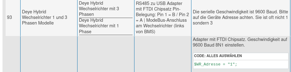

Moin Andreas,
vielen Dank für Deine schnelle Antwort.
Es ist ein 10K Deye 3Phasen-WR (SUN-10K-SG04LP3-EU).
Am meisten verwirrt mich, dass es ja eigentlich funktioniert, wenn es falsch eingestellt wäre, dürfte es doch gar nicht funktionieren, oder?
Ich hab auch keine Ahnung, wie ich an dem USB-Stecker (wo die Drähte drinstecken) 9600 Baud einstellen kann, bzw. die aktuelle Einstellung überprüfen kann.
Das ist das Teil: DSD TECH SH-U11 USB zu RS485 RS422 Konverter mit FTDI FT232R Chip Arbeit für Modbus
Und wenn ich bei $WR-Adresse einen falschen Wert hätte, würden doch gar keine Daten kommen oder?

Ist der WR neueren Datums?
Ich stolper da grad über die Zulassung, das eine Datenblatt hat die 4105 aus 2018, die andere Quelle hat nur VDE0126 (also noch älter)...
Die Baudrate stellt sich normalerweise selbst ein, aber je nach WR geht das auch übers Menü.
Wie gesagt, ich hab keinen Deye, für mich sieht das entweder nach nicht korrekter Schnittstelleneinstellung aus, Worst Case falsche Drähte am RS485 Port oder der Deye ist nicht in der SW mit dabei.
