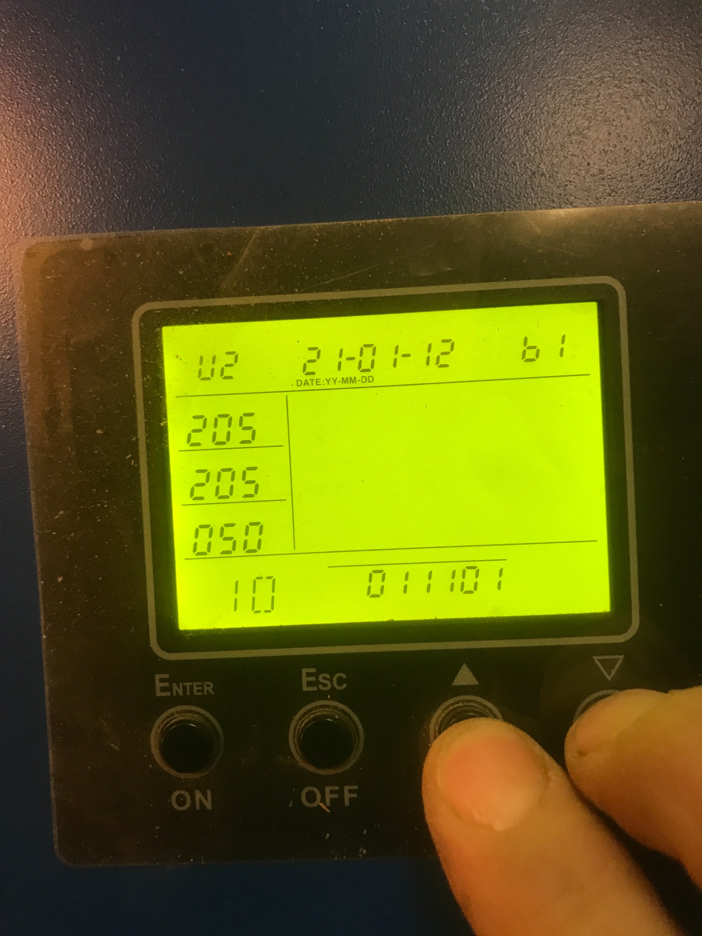

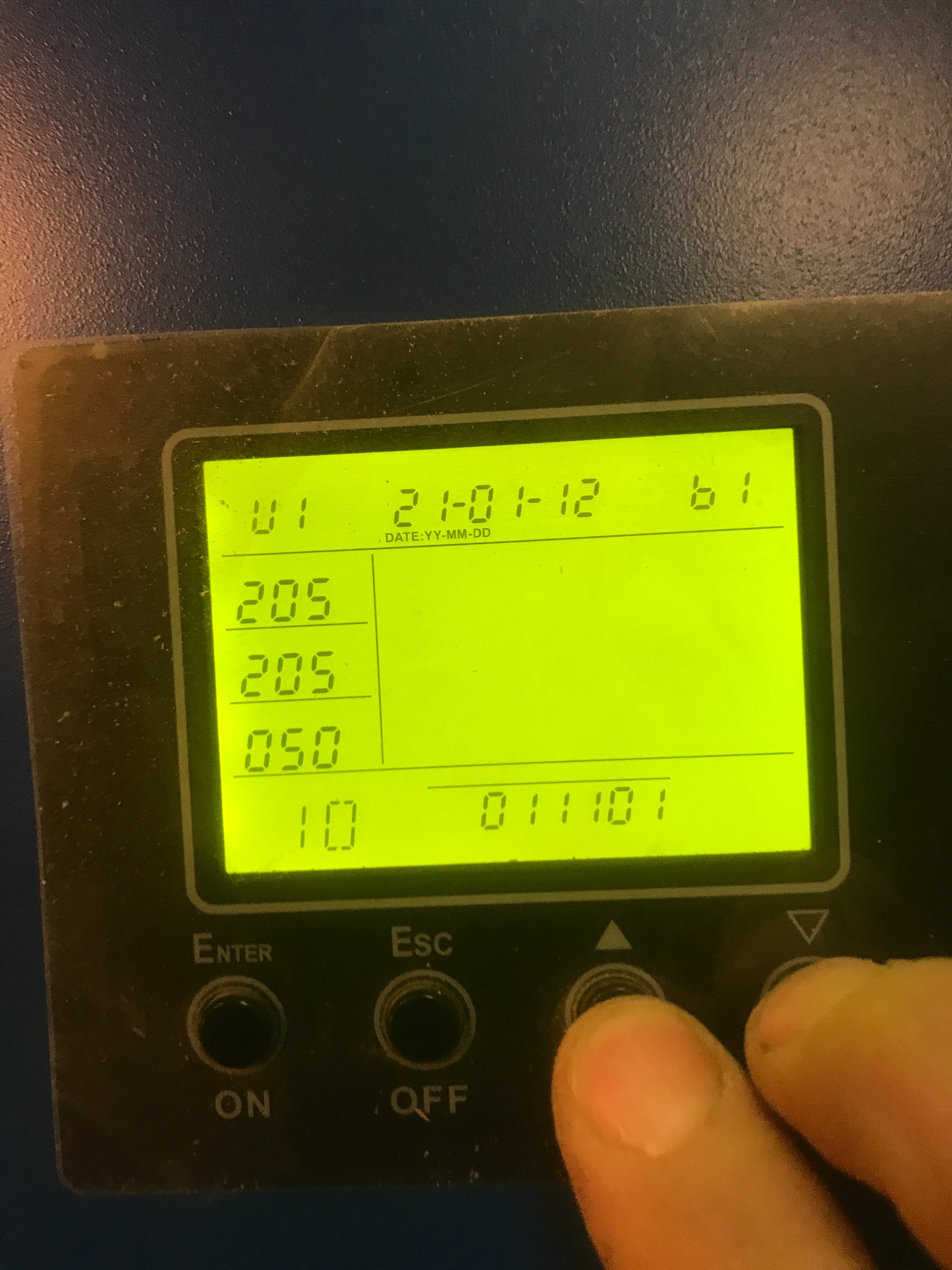

Darf ich mal fragen welche Firmware du drauf hast? Hattest du auch das Problem, dass der WR einspeist bevor die Batterien voll sind wie hier beschrieben:
https://www.photovoltaikforum.com/threa ... /?pageNo=1
Bei mir ist:
Bei mir ist:
