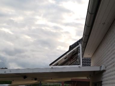

ich habe mich jetzt für die Solaranlage "Steckerfertige Mini-Solaranlage MK680 AP" entschieden.
https://volxpower.de/steckerfertige-Min ... e-MK680-AP (ich hoffe Links in der Form sind erlaubt)

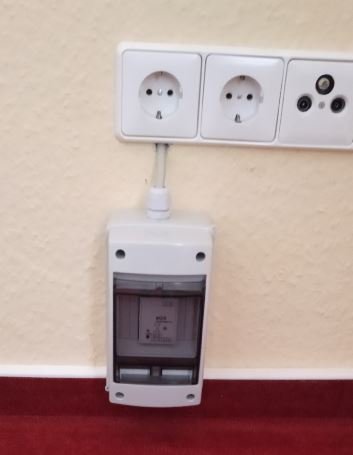

Mit dem Hutschienenaktor von Homematic HM-ES-PMSw1-DR als Bausatz.
https://de.elv.com/elv-homematic-hutsch ... 9060&c=419
Damit dieser auch in die andere Richtung messen kann, muss man eine Brücke einlöten.

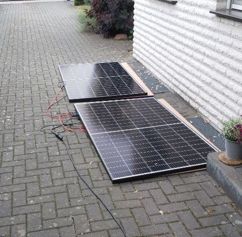

Testlauf auf dem Hof:

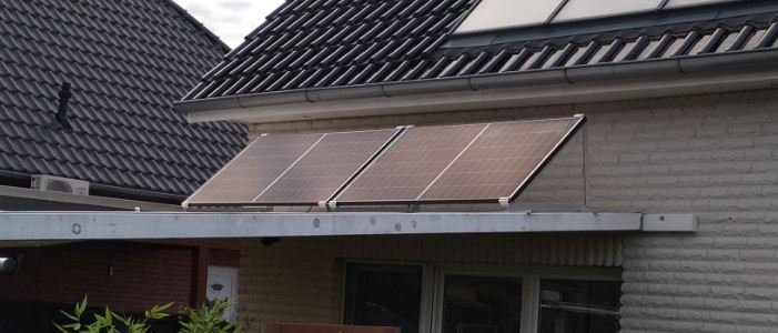

Auf dem Terrassendach (Südausrichtung):
Angelöschen über eine Steckdose:
Und auf der CCU:
Mein Dank geht noch an "froema" hier aus dem Form !

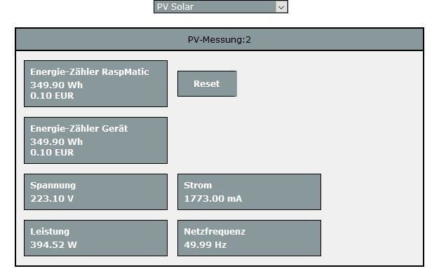

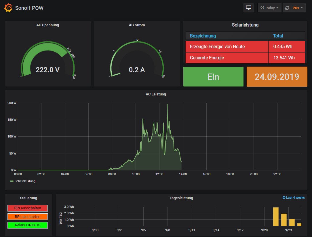

Wenn man anstatt dem "Homematic Hutschienen-Schaltaktor mit Leistungsmessung HM-ES-PMSw1-DR" den "Sonoff POW 2 mit Tasmota Software" nimmt, geht auch eine Anzeige mit der Solaranzeige.

Wow, das sieht aber super aus ... und das von einem Sonoff POW 2 mit Tasmota Software!!
Den POW R2 hab ich schon, benutze ioBroker und Flot Adapter zur Anzeige ... ist halt nie so schön wie deine Anzeige.
