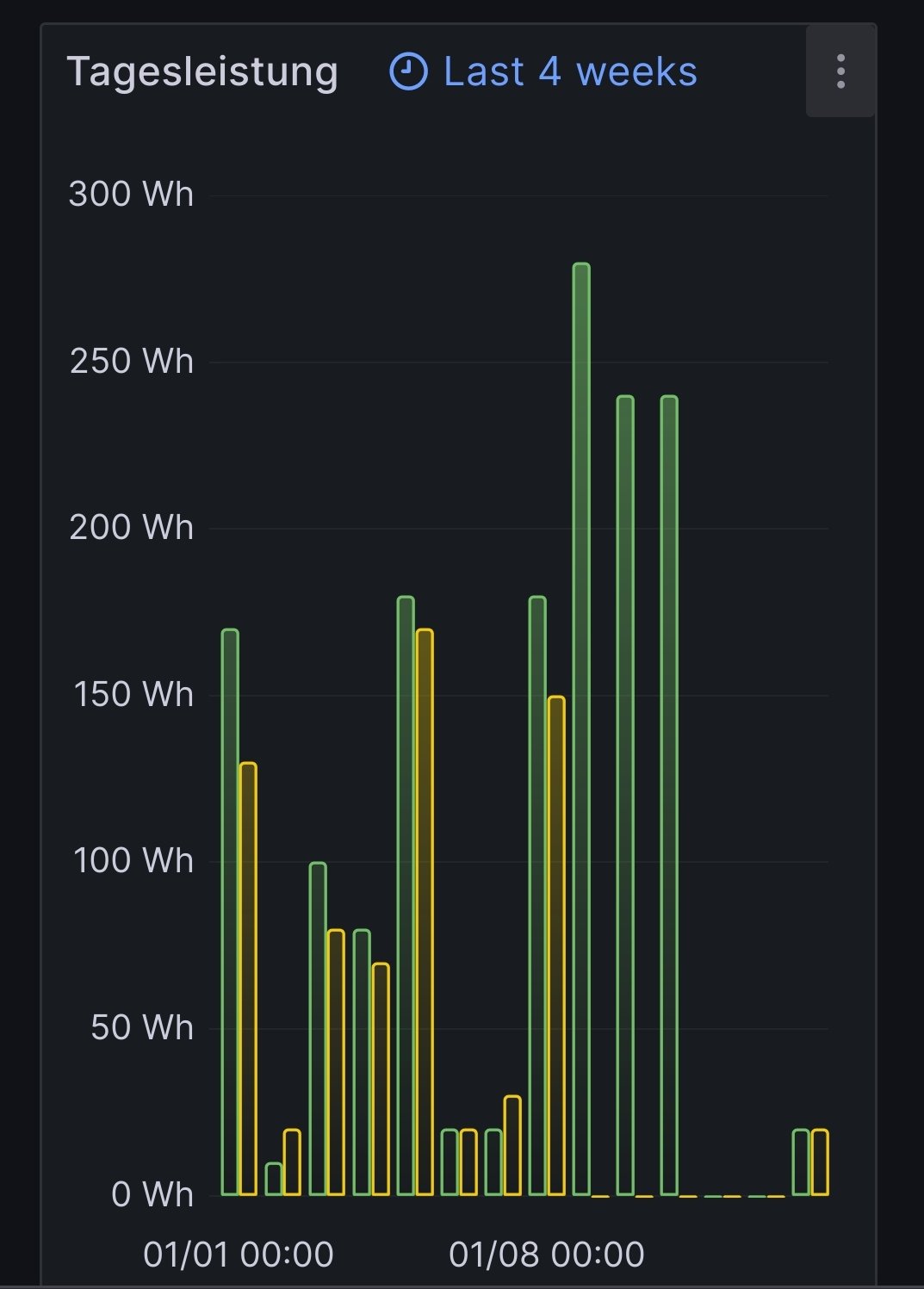

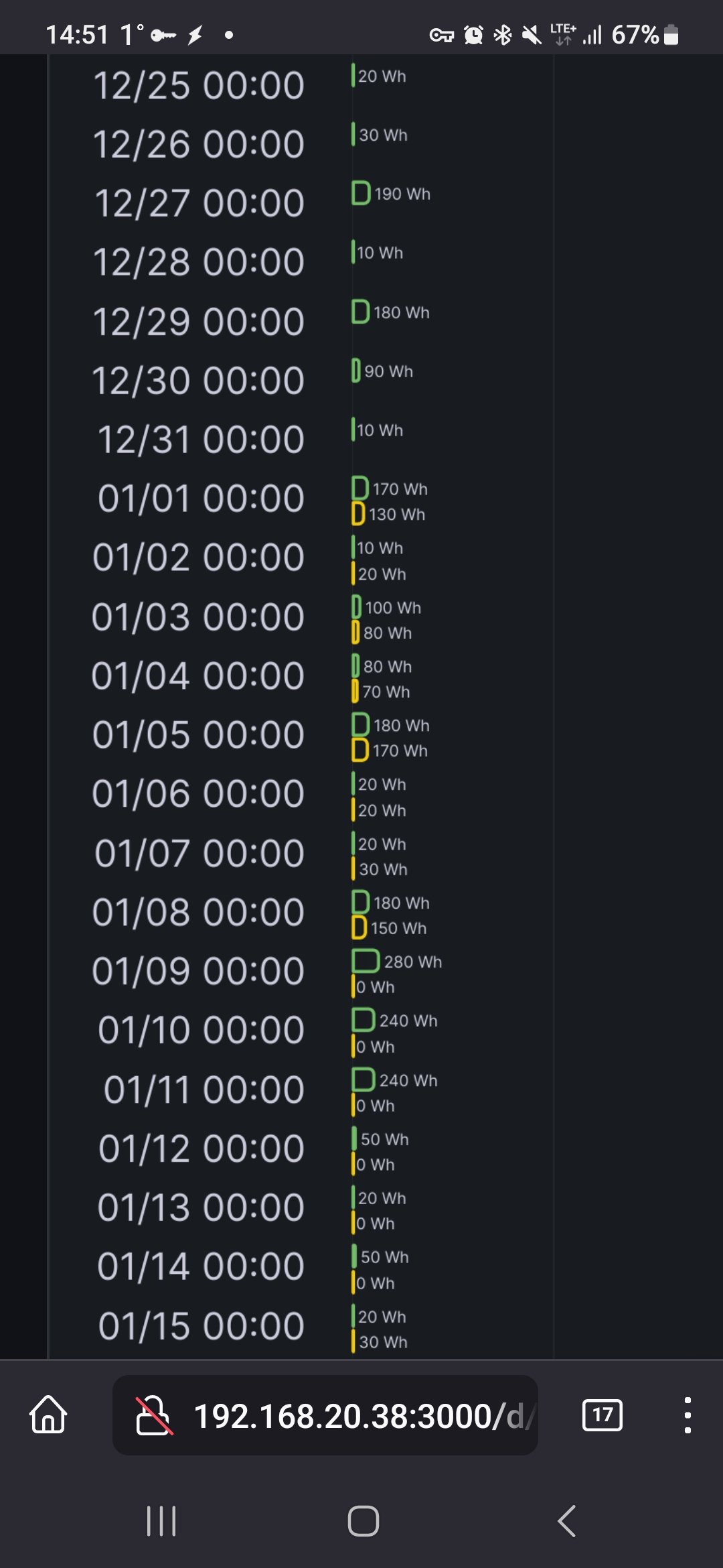

Danke nochmal. Was so ein "einfacher" Schritt bewirken kann.
Aber eine kleine Frage hab ich doch noch.
Woran kann es liegen, dass wenn nur 30-40wh produziert wurden, um 0:00uhr dann komischerweise 0wh für den vergangenen Tag geloggt werden ?
Dazwischen war ein Tag da sind ja auch mal 40wh geloggt worden. Da Rätsle ich noch etwas an der Ursache.

Re: Tracer Tagesleiseistungs Statistik für 4 Wochen
Das kann passieren, wenn die WR Zeiten minimal abweichen..sprich auf dem einen WR war es dann schon 00:00:01 oder später..dann loggt er die aktuellen Tagesdaten mit null ein
Was mich aber wundert:
Er hat erst die letzten 3 Tage anscheinend nicht geloggt. Jetzt nachdem ich die Balkenansicht endlich wieder hinbekommen habe.
Davor, ohne das es sin Grafana "sichtbar" gemacht wurde hat er es doch auch geloggt..
Ich steh immer wieder auf dem Schlauch
Was Du mal machen kannst, z.B. das WHERE-Statement zu erweitern, um die 0 auszuschließen.
SELECT last(Wh_Heute) FROM Summen WHERE $timeFilter AND Wh_Heute > 0 GROUP BY TIME(1d) tz('Europe/Berlin')
Das würde so funktionieren. Ein Schönheitsfehler sind noch die Peaks die ich habe.
eventuell noch um fill(0) erweitern, wenn an einem Tag der Ertrag wirklich 0 war
SELECT last(Wh_Heute) FROM Summen WHERE $timeFilter AND Wh_Heute > 0 GROUP BY TIME(1d) fill(0) tz('Europe/Berlin')
