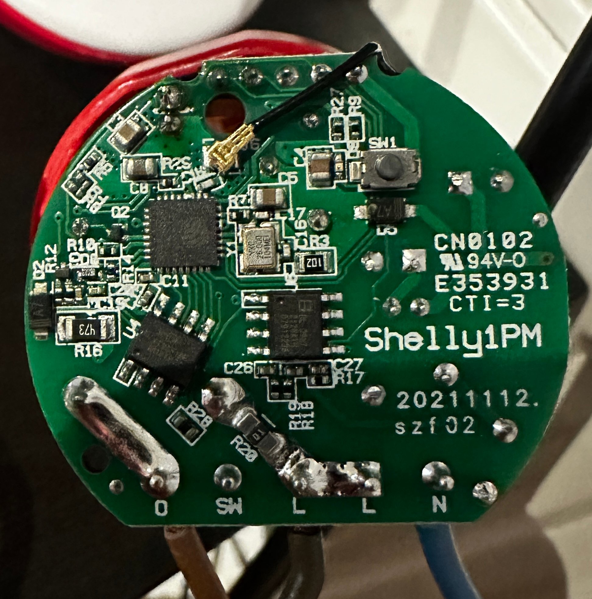

Das sollte egal sein, da L und L1 auf der Platine gebrückt sind
