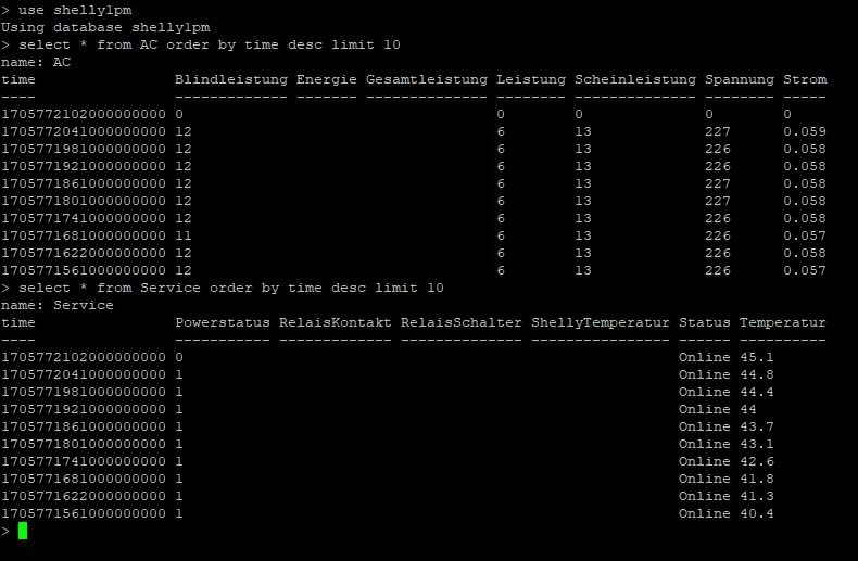

ja natürlich, ist sie. Und auch in Grafana bekannt gemacht und erreichbar.
DAS zB steht für die Kontakte drin (und ja, ich habe das Shelly ein und ausgeschaltet ein paar mal):
Zustand Relais Kontakte.JPG (30.38 KiB) 509 mal betrachtet

Ich habe eine kleine Änderung eingebaut, Kannst du bitte ein Update auf die Solaranzeige machen? Ich hoffe, dann ist der Fehler beseitigt.

Die Meldung in der log Datei "es ist ein unbekanntes Tasmota Modul" ist jetzt weg, aber ansonsten keine Änderung. Status der Relaiskontakte wird nicht in die Datenbank geschrieben :?

Hallo und Moin Ulrich,
also Fehlermeldung sieht nach wie vor so aus:
Zustand Relais Kontakte.JPG (30.38 KiB) 469 mal betrachtet
irgendwo geht der Schaltzustand der Kontakte verloren und wird nicht in die Datenbank übertragen. In der solaranzeige.log steht ja auch weiterhin
Kannst du ds nochmal überprüfen? Vielleicht ist da noch ein anderer kleiner Fehler. Zur Analyse habe ich hier mal meine user.config angehängt.
4.user.config.php
(32.07 KiB) 157-mal heruntergeladen

Das Problem war, dass der Shelly Plus 1PM noch ein Fehler in meinem Script erzeugte. Der Fehler ist aber jetzt behoben.

Und jaaaa, jetzt ist die Spalte "Powerstatus" dazu gekommen:
Darüber kann ich den Status (ein oder ausgeschaltet) natürlich abfragen. Das reicht mir. Prima :prayer:
Wobei die Spalten "RelaisKontakt" und "RelaisSchalter" noch immer nicht gefüllt sind, aber vielleicht sind die ja auch für einen anderen Shelly vorgesehen? Vielleicht muss ich die beschreiben, wenn ich den Shelly von solaranzeige schalten will?

Du hast die Datenbank mal für ein anderes Relais benutzt? Lösche sie einmal und lege sie neu an, dann sollten die Felder auch nicht mehr auftauchen.

ja, kann sein, dass ich bei der vielen Rumspielerei und Rumprobiererei, um das Shelly zu lesen, einfach mal was anderes genommen habe ... Die beiden Spalten können ja in der Datenbank als ungenutzte Spalten drin bleiben, stört ja nicht ...
